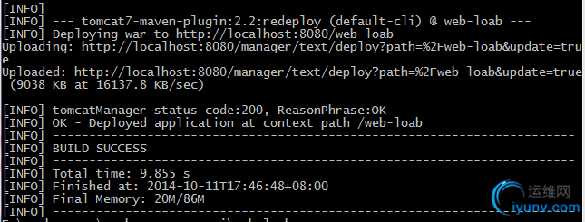

2.4、部署项目到Tomcat
先确保Tomcat服务器已经启动,然后cd到项目根目录,运行下面的命令:
mvncleantomcat7:redeploy
部署成功,如下:
然后我们就能在Tomcat安装目录的webapps目录下找到新部署的WAR包。
初次部署用的是tomcat7:deploy命令,重新部署可以用tomcat7:redeploy命令(推荐统一用这个),Tomcat Maven插件支持的命令包括:run、shutdown、run-war-only、exec-war、standalone-war-only、deploy、standalone-war、undeploy、run-war、redeploy等。
