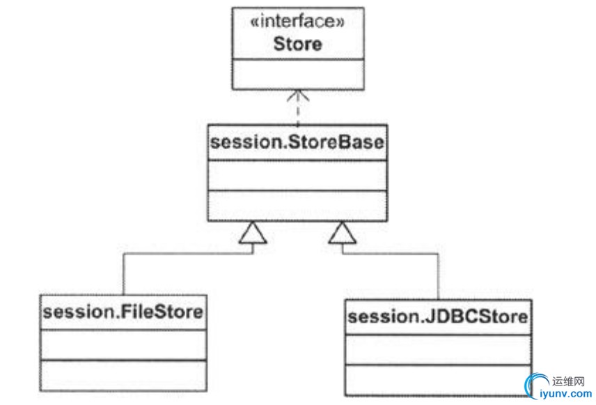

一个store由一个org.apache.catalina.Store接口表示,它是一个提供永久存储session的组件。
Listing 9.7: The Store interface
package org.apache.catalina;
import java.beans.PropertyChangeListener;
import java.io.IOException;
public interface Store {
public String getInfo();
public Manager getManager();
public void setManager(Manager manager);
public int getSize() throws IOException;
public void addPropertyChangeListener(PropertyChangeListener  listener);
public String[] keys() throws IOException;
public Session load(String id) throws ClassNotFoundException, IOException;
public void remove(String id) throws IOException;
public void clear() throws IOException;
pubiic void removePropertyChangeListener(PropertyChangeListener listener);
public void save(Session session) throws IOException;
Store接口中两个最重要的方法:save和load。save方法存储指定的session对象要一个永久存储器。load方法用给出的指定标识符从存储器中加载session对象。keys方法返回一个字符串数组,这个数组包含所有的session标识符。
类图:
StoreBase
StoreBase类是一个抽象类,它为它的两个子类提供了常用的方法:FileStore和JDBCStore。StoreBase类没有实现Store接口的save和load方法,因为这个方法的实现依赖存储类型来存储session。
Tomcat 4中的StoreBase类持有一个单独的线程来定期地检查超时的session和移除活动session集合中超时的session。
