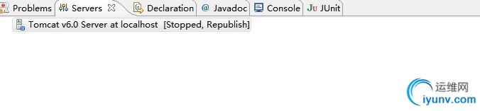

首先删除配置的Tomcat服务器,重新配置,配置过程中不要添加进任何项目;否则后面将无法配置"Server Locations"下相关参数:
 重新配置成功后,双击"Tomcat v6.0 server at localhost",会出现Tomcat v6.0的配置界面,如下图:
  最后按照上图红色注释部分做相应修改即可,就可以通过http://localhost:8080/访问首页了。
