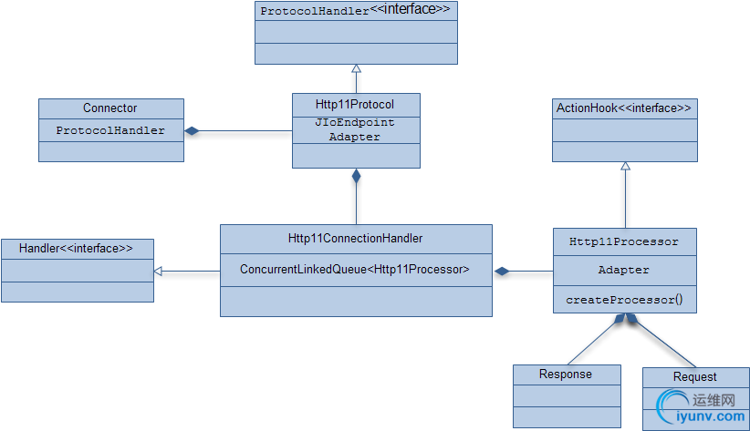

  上次说到每一个请求会分配给一个Worker处理,而Worker与我们平时写代码都是围绕Servlet写的,到底又有些什么差别呢?
  worker后面是委托给Handler处理的。
  handler处理的时候分配给Http11Processor(Http11Processor被维护在一个先进先出队列当中)。
  而所有的HttpProcessor共享Http11Protocal 的Adapter成员变量,Adapter会调用到Servlet,即所有Handler都用同一个Adapter。
  首先请看图:
 讲述下每个部分的作用:
  JioEndPointer:启动一个线程监听socket,并把到来的请求分配给相应的worker
  Http11ConnectionHandler: Http协议的基于普通IO的处理方式.
  Adapter:Http协议的请求 委托或 适配给 servlet容器处理的适配器
  attributes:Http协议的相关属性设置
其中的对应关系也非常重要:
  A,1个worker 必须对应一个 Http11ConnectionHandler 中的Http11ConnectionProcessor(是handler里面真正处理的Http协议的类)
  B,所有的worker都持有同一个Adapter
  详细类图下图所示:
  我在HttpServlet的service方法里设置了一个断点,然后调试了下,可以看一下调用栈。
  调用栈很清晰得说明了调用到哪些类和顺序:也可以看官方化得时序图:
