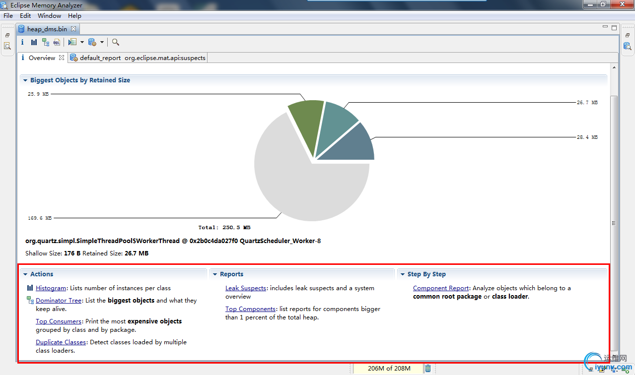

     通过MAT打开dump出来的内存文件,打开后如下图:
     从上图可以看到它的大部分功能。
     1. Histogram可以列出内存中的对象,对象的个数以及大小。
     2. Dominator Tree可以列出那个线程,以及线程下面的那些对象占用的空间。
     3.Top consumers通过图形列出最大的object。
     4.Leak Suspects通过MA自动分析泄漏的原因。

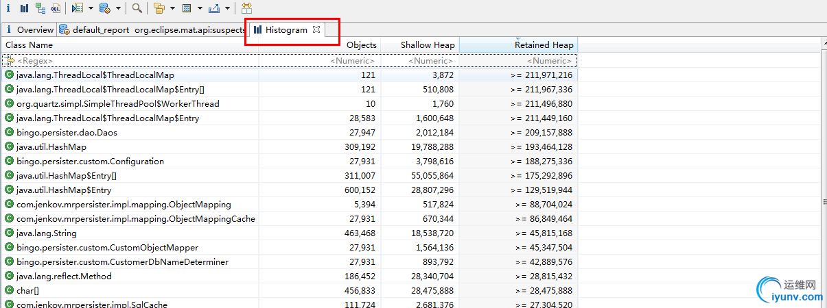

     Histogram如下图:
     Objects:类的对象的数量。
     Shallow size:就是对象本身占用内存的大小,不包含对其他对象的引用,也就是对象头加成员变量(不是成员变量的值)的总和。
     Retained size:是该对象自己的shallow size,加上从该对象能直接或间接访问到对象的shallow size之和。换句话说,retained size是该对象被GC之后所能回收到内存的总和。     我们发现ThreadLocal和bingo.persister.dao.Daos类的对象占用了很多空间。

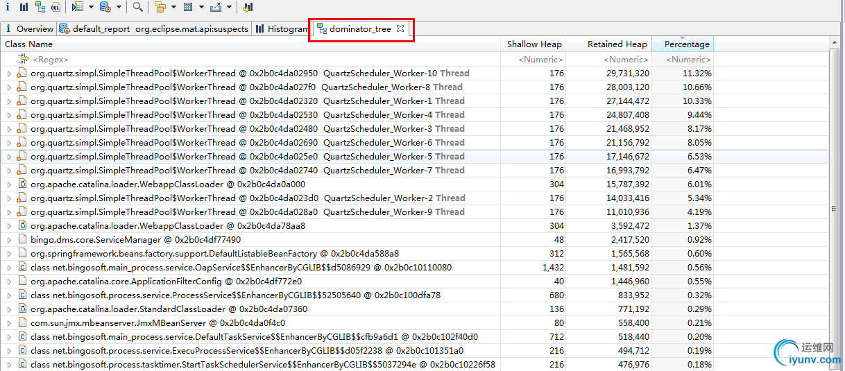

     Dominator Tree如下图:
     我们发现quartz的定时器的工作线程(10个)占了很多的内存空间

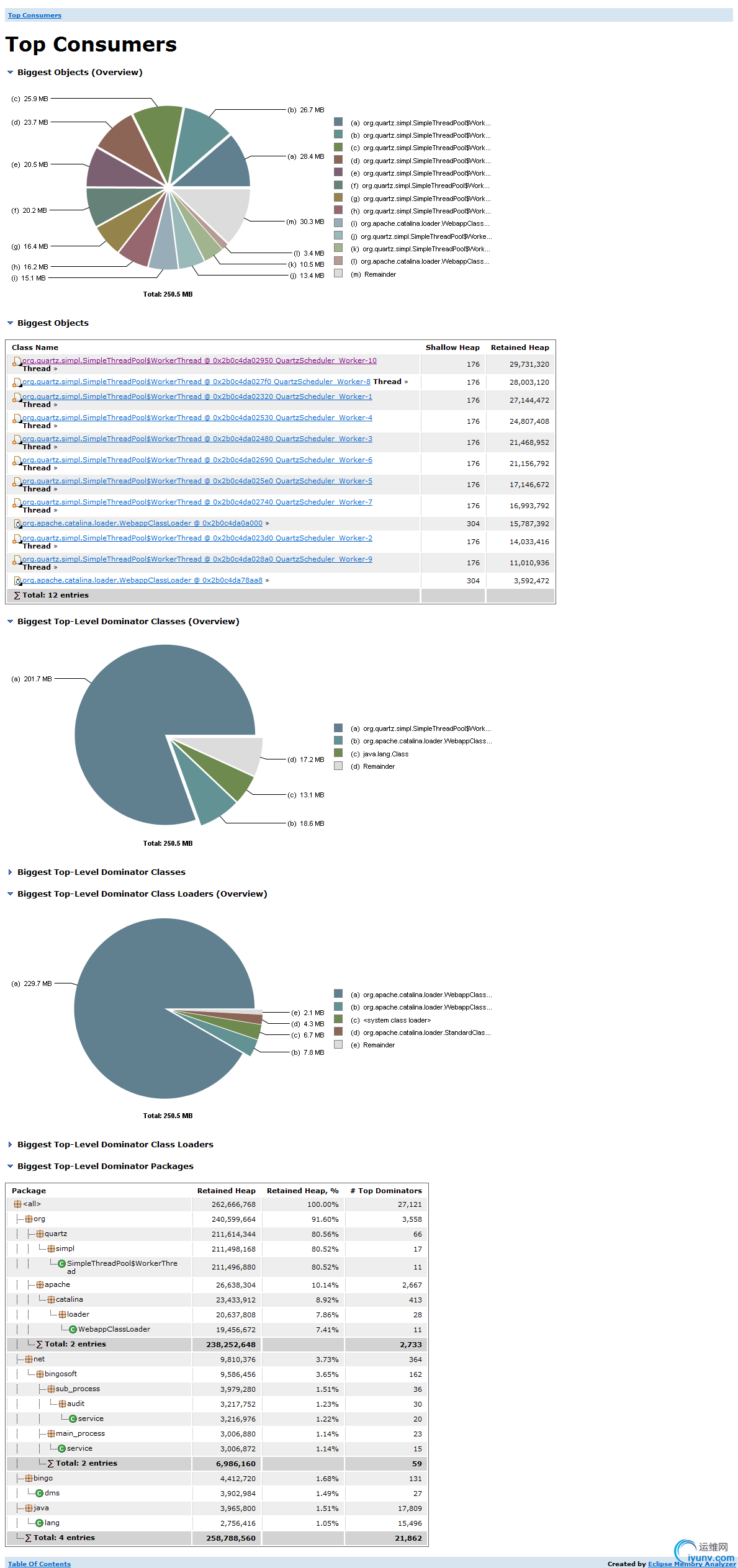

     Top consumers如下图:
     这里显示了内存中最大的对象有哪些,他们对应的类是哪些,类加载器classloader是哪些。
     有些时候,我们在这里就可以看到代码泄露的位置。

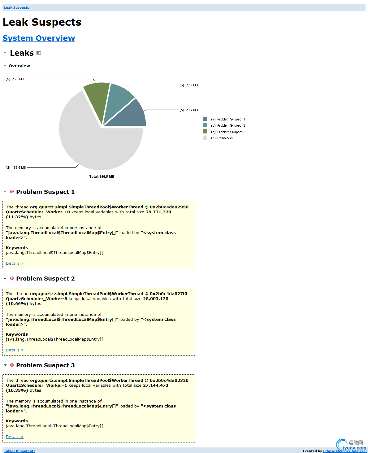

     Leak Suspects如下图:
     从那个饼图,该图深色区域被怀疑有内存泄漏,可以发现整个heap才250M内存,深色区域就占了34%。后面的描述,告诉我们quartz线程占用了大量内存,并指出system class loader加载的"java.lang.ThreadLocal"实例的内存中聚集(消耗空间),并建议用关键字"java.lang.ThreadLocal$ThreadLocalMap$Entry[]"进行检查。所以,MAT通过简单的报告就说明了问题所在。

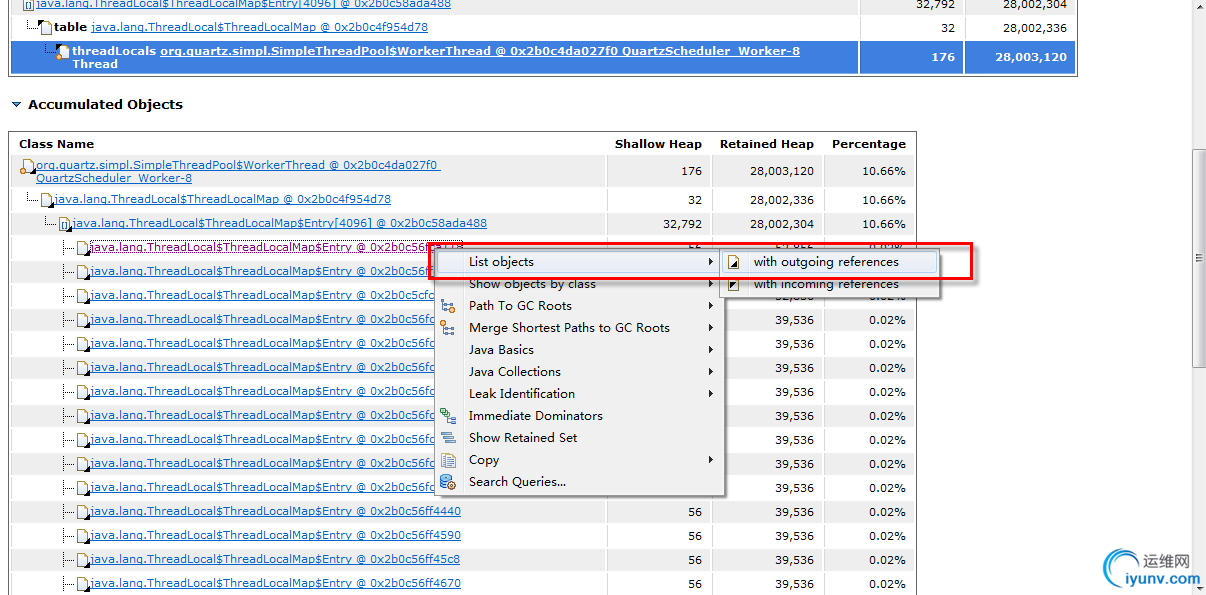

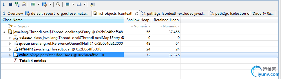

通过Leak Suspects的Problem Suspect 1点击【Details »】,
如下图如下图所示的上下文菜单中选择 List objects -> with outgoning references, 查看ThreadLocal都应用了些什么对象。
现在看到ThreadLocal中引用的对象如下图:
是dao对象
ps:该dao对象包含一个轻量级的ORM关系内容,所以Retained size比较大

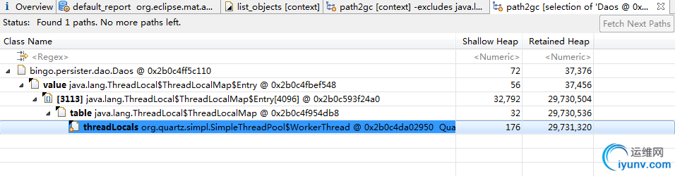

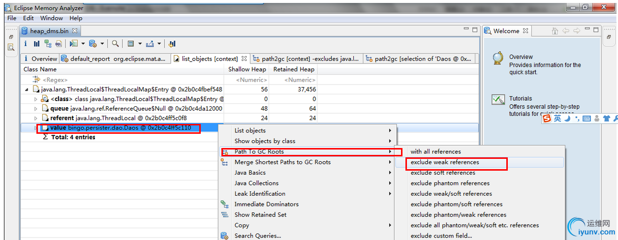

下面继续查看dao的gc ROOT
如下图所示的上下文菜单中选择 Path To GC Roots -> exclude weak references, 过滤掉弱引用,因为在这里弱引用不是引起问题的关键。
从下图中,可以看到在org.quartz.simpl.SimpleThreadPool中保存了daos的引用。所以可以得出是是因为定时器在运行的过程中持有大量的Daos对象应起了内存泄露。为什么会有那么多的Daos呢,Daos不是一个无状态的单例的、可以重用的吗?继续查看spring配置文件发现Daos的bean配置成scope="prototype",导致定时任务又是每次调用都生产新的Daos实例。由于是Daos是无状态的,修改为单例的,问题解决。
