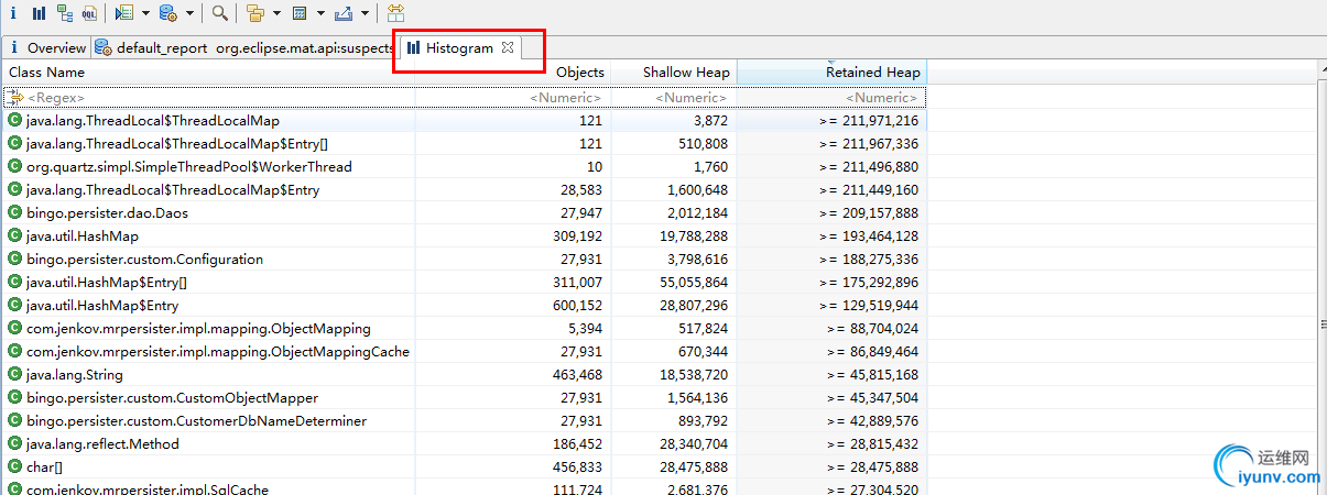

     Histogram如下图:
     Objects:类的对象的数量。
     Shallow size:就是对象本身占用内存的大小,不包含对其他对象的引用,也就是对象头加成员变量(不是成员变量的值)的总和。
     Retained size:是该对象自己的shallow size,加上从该对象能直接或间接访问到对象的shallow size之和。换句话说,retained size是该对象被GC之后所能回收到内存的总和。     我们发现ThreadLocal和bingo.persister.dao.Daos类的对象占用了很多空间。
