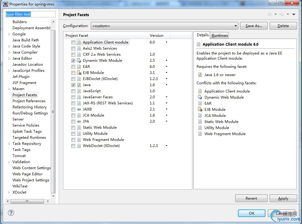

一、首先我们要将Maven工程转变为一个web项目。打开工程属性,在左边选中Project Facets,在右边选中java和Dynamic Web Module(先选java),点击OK。这样,工程就变成一个web工程了。注意java和Dynamic Web Module的版本:

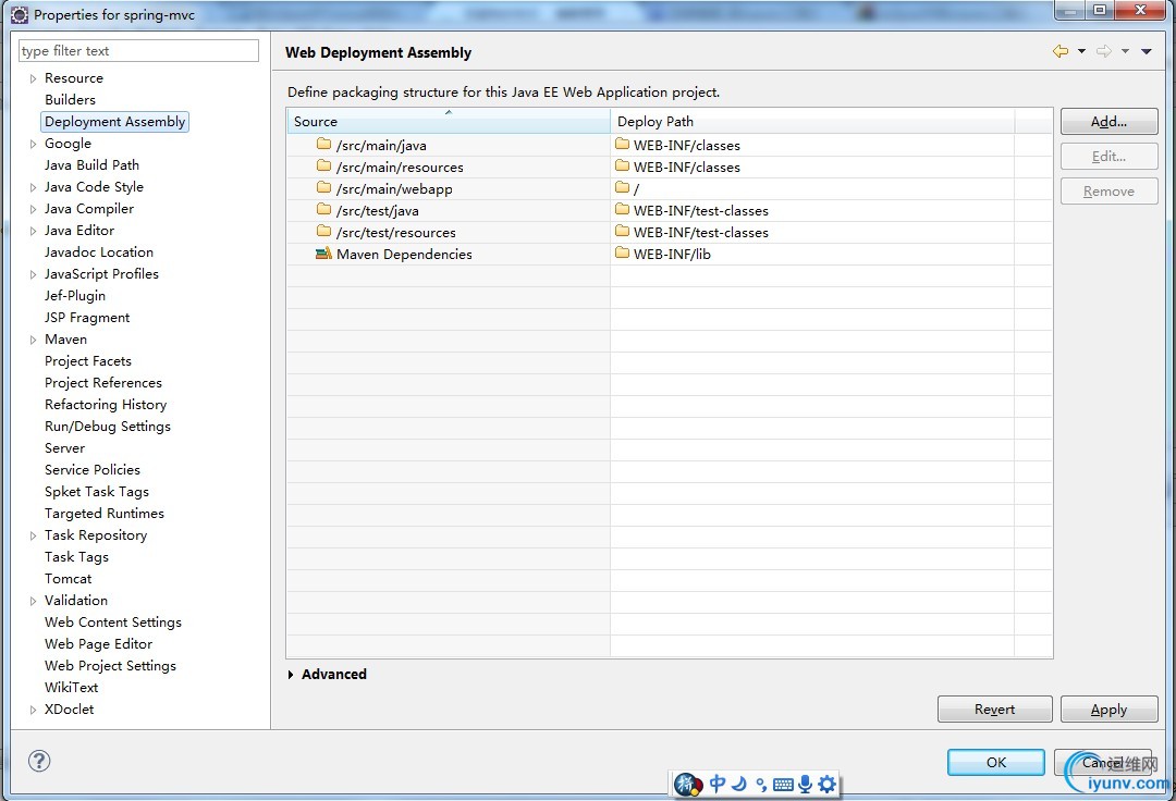

二、然后我们需对tomcat插件进行一些配置。打开工程属性,在左边选中Deployment Assembly,在右边配置web应用结构,如下图:

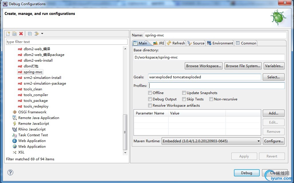

最后是输入maven命令,war:exploded tomcat:exploded,该命令的意思就是将maven工程打war包需要的文件都拷贝的target目录,但是不打成war包。然后用目录的方式部署到tomcat,不是war包部署。如下图:
