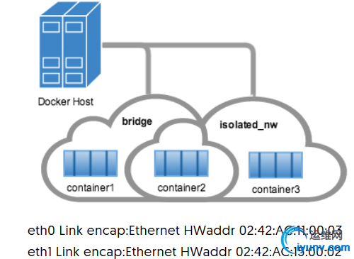

此图是现在三个节点网络状态
7.进入到容器2内部查看网络状况明显是2块网卡,每块网卡在不同网络分配不同的IP
