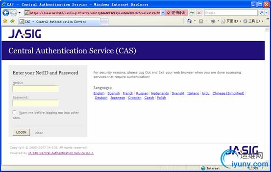

  CAS Server 是一个 Web 应用包,将前面下载的 cas-server-3.1.1-release.zip 解开,把其中的
cas-server-webapp-3.1.1.war 拷贝到 tomcat的 webapps 目录,并更名为 cas.war。由于前面已配置好 tomcat
的 https 协议,可以重新启动 tomcat,然后访问:https://localhost:8443/cas ,如果能出现正常的 CAS 登录页面,则说明
CAS Server 已经部署成功。

  在上面所有配置结束过后,分别在 A, B, C上启动 cas, casTest1 和 casTest2,按照下面步骤来访问 casTest1 和
casTest2:
  • 打开浏览器,访问 http://domainB:8080/casTest1/WelcomePage
    ,浏览器会弹出安全提示,接受后即转到 CAS 的登录页面,如图 2 所示:
2. CAS 登录页面

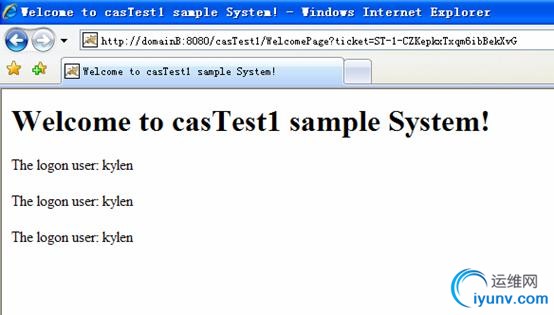

  • 登录成功后,再重定向到 casTest1 的 WelcomePage 页面,如图
    所示:
图 3.
登录后访问 casTest1 的效果
  可以看到图
中地址栏里的地址多出了一个
ticket 参数,这就是 CAS 分配给当前应用的 ST(Service Ticket)。
