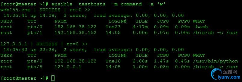

  2.1 执行w命令,查看服务器的状态:
  ansible  testhosts  -m command -a  'w'
testhosts 是刚刚配置的远程服务器的组名,-m 后面的是ansible 的模块名字,这里用的是command 模块,-a 后面是在远程服务器是执行的命令。
由于做实验只用了两天服务器,所以将127.0.0.1的IP地址也加到了testhosts 组里了。可以看到,ansible同样也是可以将127.0.0.1 和192.168.38.155 的w 命令的执行结果返回的。

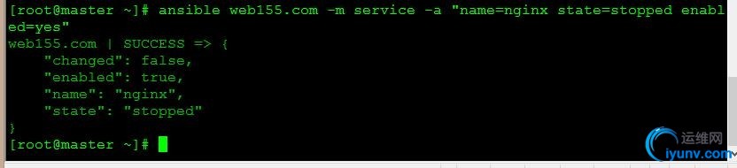

2.5 ansible安装rpm包和管理服务
   安装rpm包,用yum模块,参数name是必须的,还可以加上state,但不是必须的。
         state的状态有state must be one of: running,started,stopped,restarted,reloaded
   管理系统服务,则用到service模块,enabled控制是否和系统一起启动。
