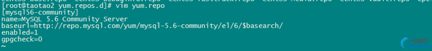

编辑yum.repo
[mysql56-community]
name=MySQL 5.6Community Server
baseurl=http://repo.mysql.com/yum/mysql-5.6-community/el/6/$basearch/
enabled=1
gpgcheck=0

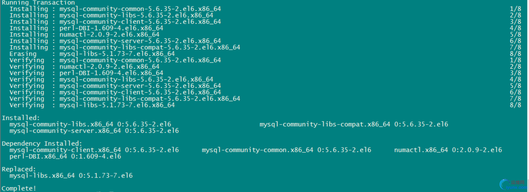

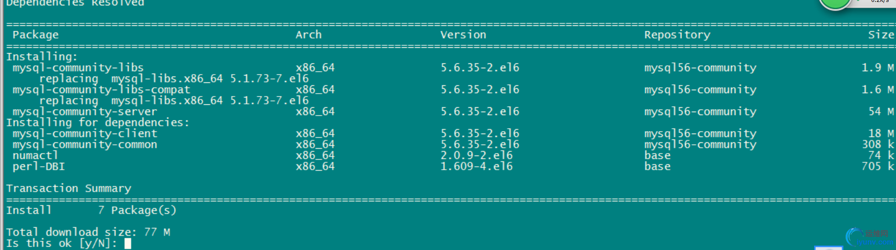

保存后直接运行
yum installmysql-community-server  –y 安装
安装完成。

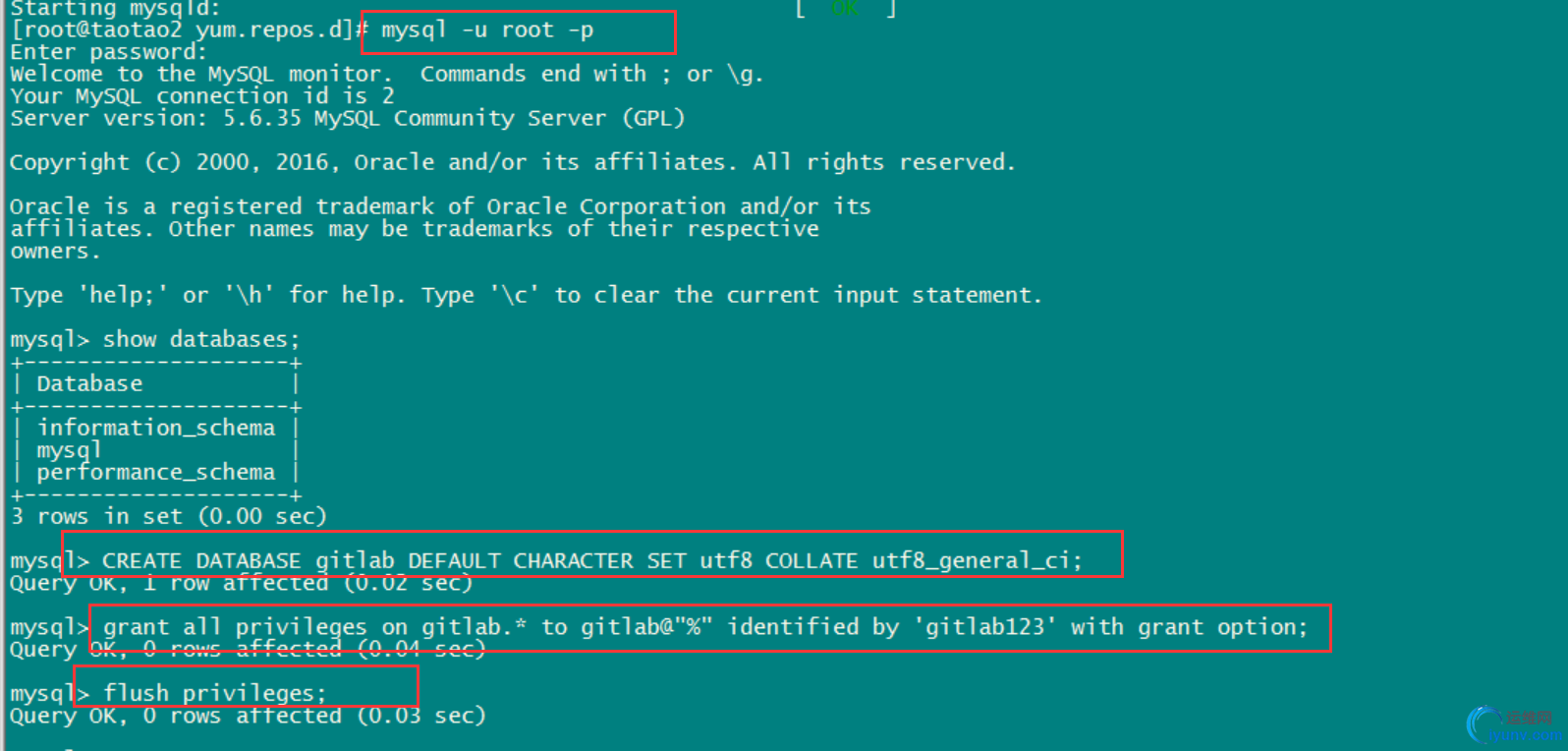

mysql –u root –p 连接
CREATE DATABASEgitlab DEFAULT CHARACTER SET utf8 COLLATE utf8_general_ci; 创建一个库gitlab
grant allprivileges on gitlab.* to gitlab@"%" identified by 'gitlab123' withgrant option;  建立一个连接用户
flush privileges; 刷新

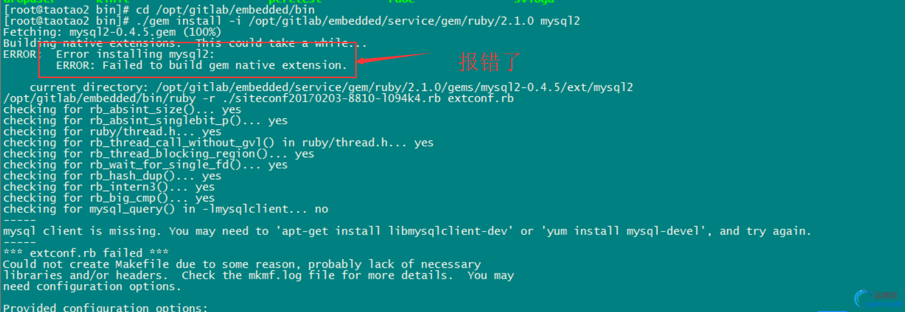

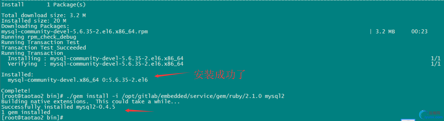

先安装 mysql2 这个包,是ruby连接数据库的用的好像。
cd /opt/gitlab/embedded/bin/
./gem install -i/opt/gitlab/embedded/service/gem/ruby/2.1.0 mysql2
有个错误需要安装mysql-devel 包
yum installmysql-devel –y 安装它

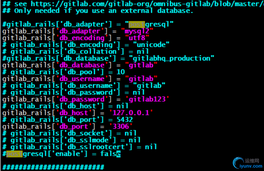

之后就是修改配置了

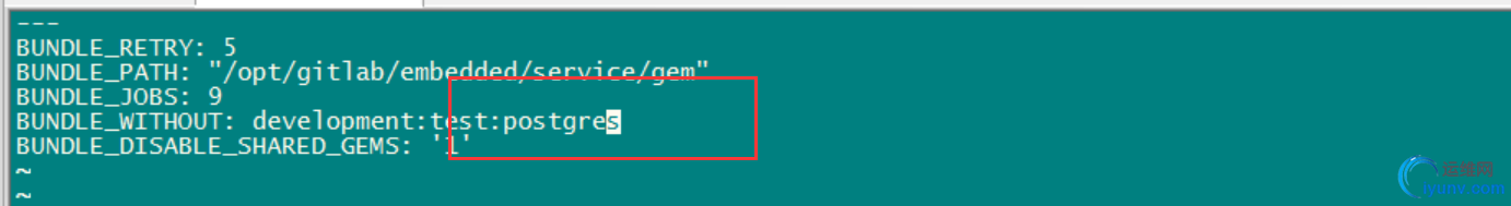

Vi  /opt/gitlab/embedded/service/gitlab-rails/.bundle/config
vi/etc/gitlab/gitlab.rb
postgresql['enable']= false
gitlab_rails['db_adapter']= "mysql2"
gitlab_rails['db_encoding']= "utf8"
gitlab_rails['db_database']= "gitlab"
gitlab_rails['db_pool']= 10
gitlab_rails['db_username']= "gitlab"
gitlab_rails['db_password']= "gitlab123"
gitlab_rails['db_host']= "127.0.0.1"
gitlab_rails['db_port']= 3306
配置就修改完成了

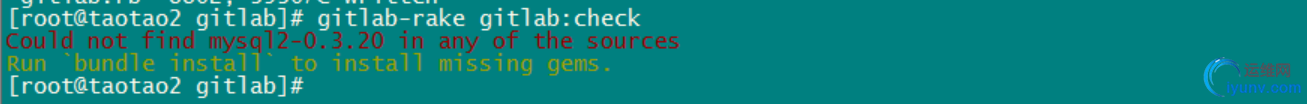

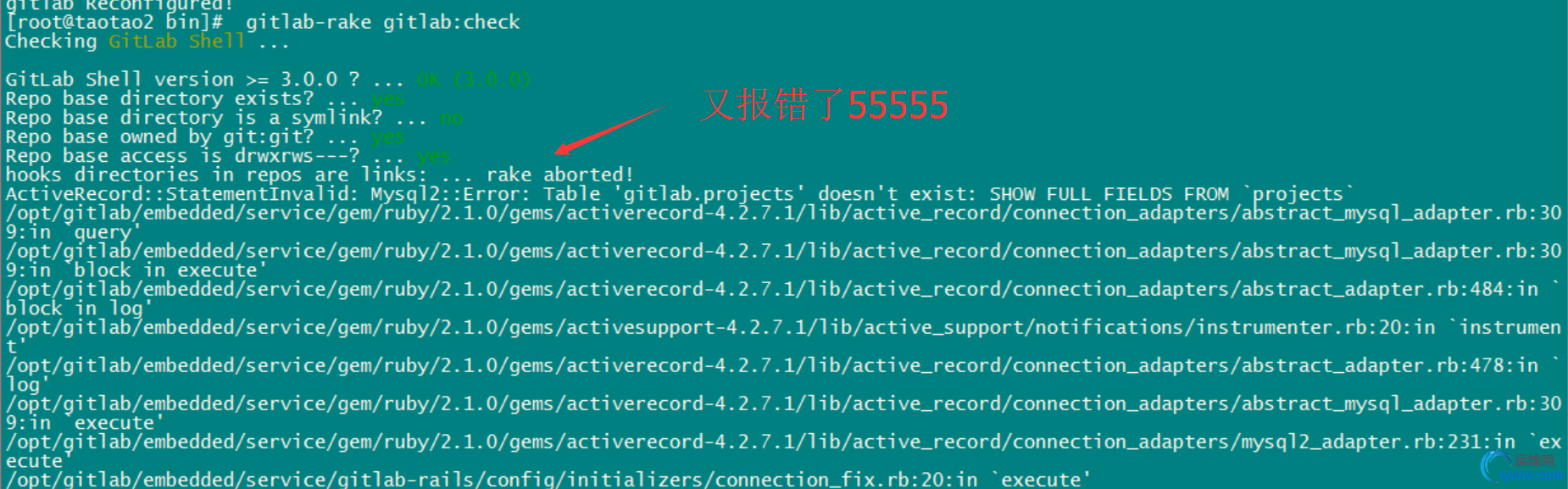

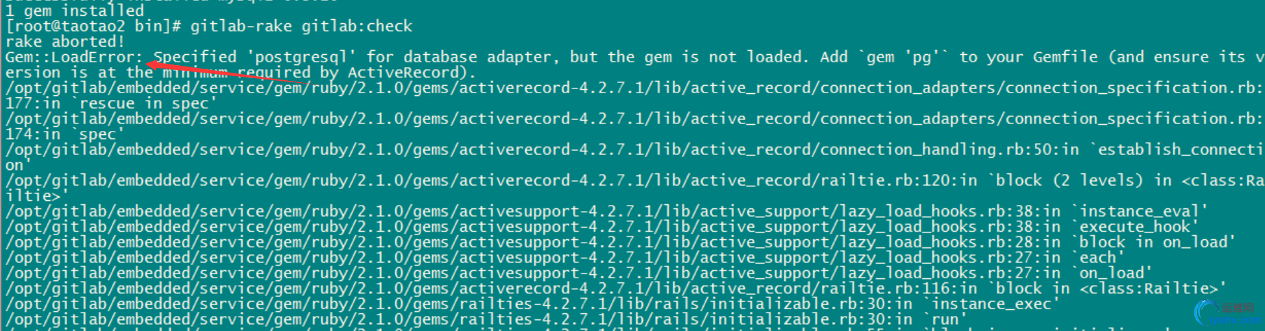

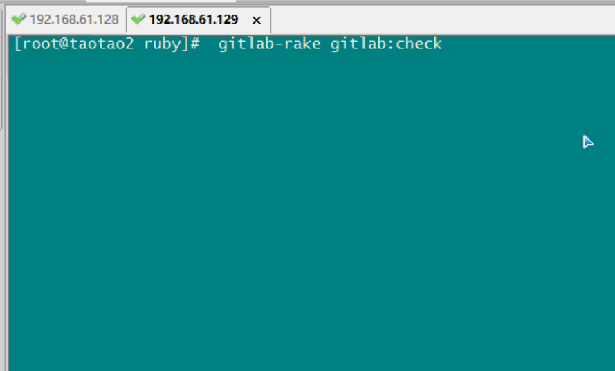

gitlab-rakegitlab:check 执行检查
报错?
./gem install -i/opt/gitlab/embedded/service/gem/ruby/2.1.0 mysql2 -v "0.3.20"  执行这个把0.3.20也安装上。

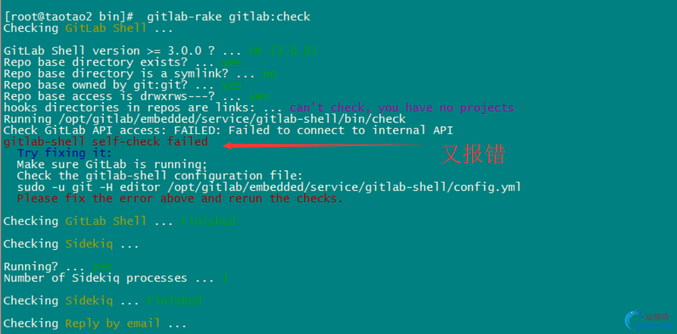

gitlab-rakegitlab:check  再检查:又错误

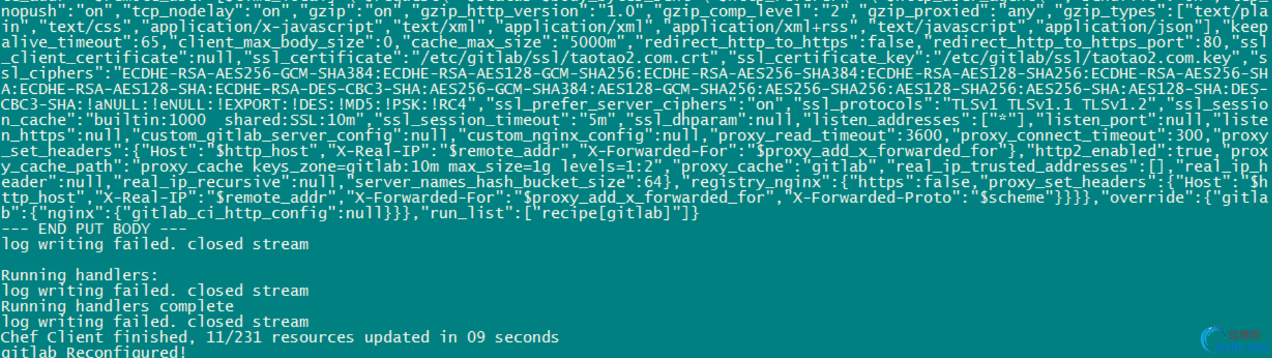

gitlab-ctlreconfigure  运行这个使咱们修改的gitlab.rb 文件生效
gitlab-rakegitlab:check 再检测:
gitlab-rakegitlab:setup 在db中创建新内容并设置管理员账号
输入yes (这将创建必要的数据库表并生成数据库。
您将丢失数据库中存储的任何以前的数据。)
输入yes 后
再检测:gitlab-rake gitlab:check
重启了服务
gitlab-ctl stop
gitlab-ctl start

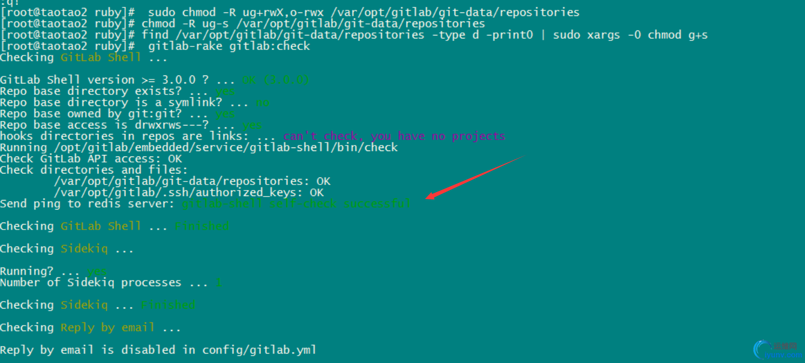

重启后还是报错,哇咔咔找了很久
sudo chmod -Rug+rwX,o-rwx /var/opt/gitlab/git-data/repositories
chmod -R ug-s/var/opt/gitlab/git-data/repositories
find/var/opt/gitlab/git-data/repositories -type d -print0 | sudo xargs -0 chmod g+s
执行上面3条命令后好了,权限好像不对

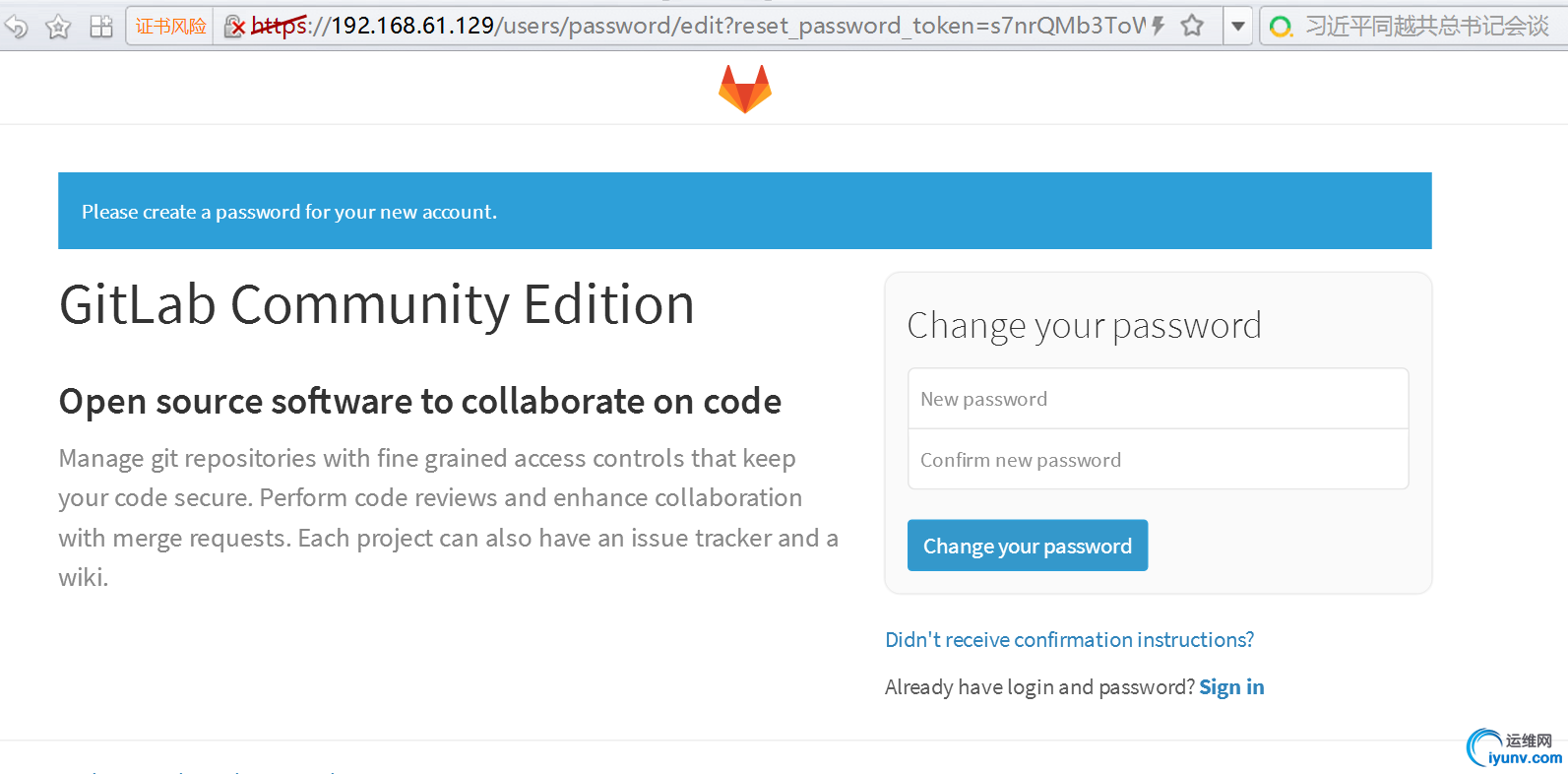

好的状态如下:
wKiom1iUSRSy-t1mAAP30vhk0HY865.jpg 之后再重新访问就和咱们新安装的gitlab一样了需要重新输入设置密码

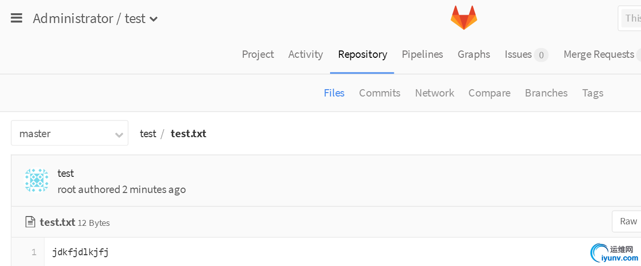

git 客户端创建一个看看:
9
10
11
12
#mkdir test2
# cd test2
#git clone https://192.168.61.129/root/test.git
#ls
#cd test/
#ls
#touch test.txt
#vi test.txt
#git add test.txt
#git status
#git commit -m "test"
#git push -u origin master
查看有数据:
