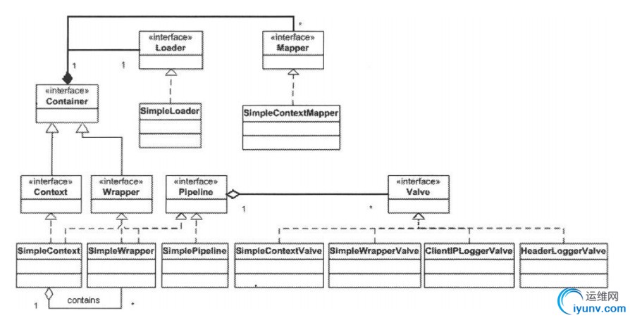

类图:
SimpleContext类代表一个context。它使用SimpleContextMapper作为它的mapper,SimpleContextValve作为basic valve。两个valve:ClientIPLoggerValve 和HeaderLoggerValve
被添加到context。两个wrapper,用SimpleWrapper代表,被作为子容器添加到context。
wrapper使用SimpleWrapperValve作为它们的basic valve,但是没有其他的valve。
Context应用程序使用相同的loader和两个valve。但是loader和valve是和context相关联的,而不是和wrapper相关联。这样,loader可以被所有的wrapper使用。context被指配为一个连接器的容器。此外,连接器在收到一个HTTP请求时将调用context的invoke方法。
