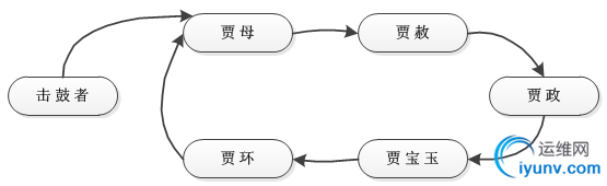

从击鼓传花谈起
  击鼓传花是一种热闹而又紧张的饮酒游戏。在酒宴上宾客依次坐定位置,由一人击鼓,击鼓的地方与传花的地方是分开的,以示公正。开始击鼓时,花束就开始依次传递,鼓声一落,如果花束在某人手中,则该人就得饮酒。
  比如说,贾母、贾赦、贾政、贾宝玉和贾环是五个参加击鼓传花游戏的传花者,他们组成一个环链。击鼓者将花传给贾母,开始传花游戏。花由贾母传给贾赦,由贾赦传给贾政,由贾政传给贾宝玉,又贾宝玉传给贾环,由贾环传回给贾母,如此往复,如下图所示。当鼓声停止时,手中有花的人就得执行酒令。
  击鼓传花便是责任链模式的应用。责任链可能是一条直线、一个环链或者一个树结构的一部分。

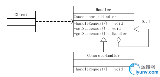

  责任链模式涉及到的角色如下所示:
  ●  抽象处理者(Handler)角色:定义出一个处理请求的接口。如果需要,接口可以定义 出一个方法以设定和返回对下家的引用。这个角色通常由一个Java抽象类或者Java接口实现。上图中Handler类的聚合关系给出了具体子类对下家的引用,抽象方法handleRequest()规范了子类处理请求的操作。
  ●  具体处理者(ConcreteHandler)角色:具体处理者接到请求后,可以选择将请求处理掉,或者将请求传给下家。由于具体处理者持有对下家的引用,因此,如果需要,具体处理者可以访问下家。

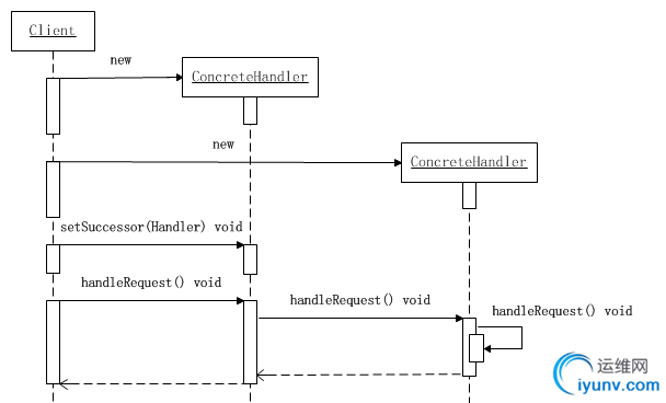

  客户端类
public class Client {
//组装责任链
Handler handler1 = new ConcreteHandler();
Handler handler2 = new ConcreteHandler();
handler1.setSuccessor(handler2);
//提交请求
        handler1.handleRequest();
  可以看出,客户端创建了两个处理者对象,并指定第一个处理者对象的下家是第二个处理者对象,而第二个处理者对象没有下家。然后客户端将请求传递给第一个处理者对象。
  由于本示例的传递逻辑非常简单:只要有下家,就传给下家处理;如果没有下家,就自行处理。因此,第一个处理者对象接到请求后,会将请求传递给第二个处理者对象。由于第二个处理者对象没有下家,于是自行处理请求。活动时序图如下所示。

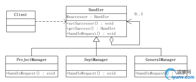

  不同级别的领导,对于审批的额度是不一样的,比如,项目经理只能审批500元以内的申请;部门经理能审批1000元以内的申请;而总经理可以审核任意额度的申请。
  也就是说,当某人提出聚餐费用申请的请求后,该请求会经由项目经理、部门经理、总经理之中的某一位领导来进行相应的处理,但是提出申请的人并不知道最终会由谁来处理他的请求,一般申请人是把自己的申请提交给项目经理,或许最后是由总经理来处理他的请求。
  可以使用责任链模式来实现上述功能:当某人提出聚餐费用申请的请求后,该请求会在项目经理—〉部门经理—〉总经理这样一条领导处理链上进行传递,发出请求的人并不知道谁会来处理他的请求,每个领导会根据自己的职责范围,来判断是处理请求还是把请求交给更高级别的领导,只要有领导处理了,传递就结束了。
  需要把每位领导的处理独立出来,实现成单独的职责处理对象,然后为它们提供一个公共的、抽象的父职责对象,这样就可以在客户端来动态地组合职责链,实现不同的功能要求了。

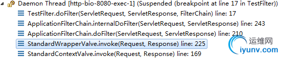

  使用DEBUG模式所看到的结果如下
  其实在真正执行到TestFilter类之前,会经过很多Tomcat内部的类。顺带提一下其实Tomcat的容器设置也是责任链模式,注意被红色方框所圈中的类,从Engine到Host再到Context一直到Wrapper都是通过一个链传递请求。被绿色方框所圈中的地方有一个名为ApplicationFilterChain的类,ApplicationFilterChain类所扮演的就是抽象处理者角色,而具体处理者角色由各个Filter扮演。

  这里的filter.doFilter(request, response,this);就是调用我们前面创建的TestFilter中的doFilter()方法。而TestFilter中的doFilter()方法会继续调用chain.doFilter(request, response);方法,而这个chain其实就是ApplicationFilterChain,所以调用过程又回到了上面调用dofilter和调用internalDoFilter方法,这样执行直到里面的过滤器全部执行。
  如果定义两个过滤器,则Debug结果如下:
