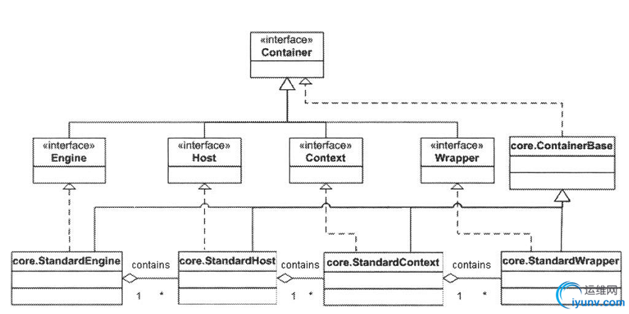

  每个上面的容器在org.apache.catalina包中用接口来进行描述,这些接口的名字是:Engine、Host、Context、Wrapper。上面四个接口继承了Container接口。下面四个类StandardEngine、StandardHost、StandardContext、StandardWrapper标准的实现了这四个容器的接口,这四个类在org.apache.catalina.core包中
  下面的类图说明了Container接口、以及子接口还有他们的实现。注意整个接口在org.apache.catalina包中,其实现是在org.apache.catalina.core包中。
  注意在上面的类图中,整个实现的类派生了一个抽象的类ContainerBase.
  一个可以运行的Cataline不需要完完全全的四种类型的容器。比如,在这章第一个应用程序的container模块仅仅是有一个wrapper组成。第二个应用的container模块是由一个Contect和一个Wrapper组成。这章是既没有Engine也没有host容器。
  一个容器有零个或者更多个孩子容器(要比这个容器的层次低)。例如,正常的一个Context有一个或者多个wrapper,一个Host有零个或者多个Context。然而,四个容器中层次最低的Wrapper容器不能包含有孩子容器。为了添加一个孩子容器给一个容器你要用Container接口的方法addChild,下面是是它的方法签名:

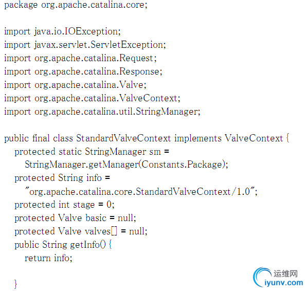

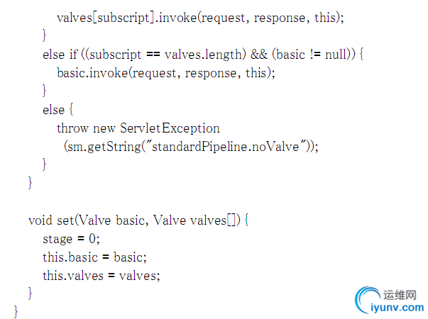

  Tomcat5从StandadrPipeline中移除了内部类StandardPipelineValve,而是依赖于org.apache.core包中的StandardValveContext类。下面会呈现出其代码:
  你能看到在Tomcat4中的StandardPipelineValveContext类与在Tomcat5中的StandardPipelineValveContext有什么类似的吗?
