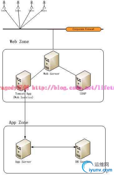

一、为何要集群
  单台App Server再强劲,也有其瓶劲,先来看一下下面这个真实的场景。
  当时这个工程是这样的,tomcat这一段被称为web zone,里面用spring+ws,还装了一个jboss的规则引擎Guvnor5.x,全部是ws没有service layer也没有dao layer。
  然后App Zone这边是weblogic,传输用的是spring rmi,然后App Zone这块全部是service layer, dao layer和数据库打交道。
  用户这边用的是.net,以ws和web zone连的。
  时间一长,数据一多,就出问题了。
  拿Loader Runner跑下来,发觉是Web Zone这块,App Server已经被用到极限了。因为客户钱不多,所以当时的Web Zone是2台服务器,且都是32位的,内存不少,有8GB,测试下来后发觉cpu loader又不高,但是web server这边的吞吐量始终上不去,且和.net客户端那边响应越来越慢。
  分析了一下原因:单台tomcat能够承受的最大负载已经到头了,单台tomcat的吞吐量就这么点,还要负担Guvnor的运行,Guvnor内有数百条业务规则要执行。
  再看了一下其它方面的代码、SQL调优都已经到了极限了,所以最后没办法,客户又不肯拿钱投在内存和新机器上或者是再买台Weblogic,只能取舍一下,搞Tomcat集群了。

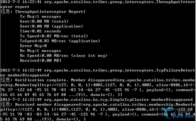

  好了,现在启动tomcat1, 启动tomcat2(其实无所谓顺序的),来看效果:
  分别访问http://localhost:8080/cbbshttp://localhost:9090/cbbs
  确保两个tomcat节点都起来了,然后此时,我们启动Apache

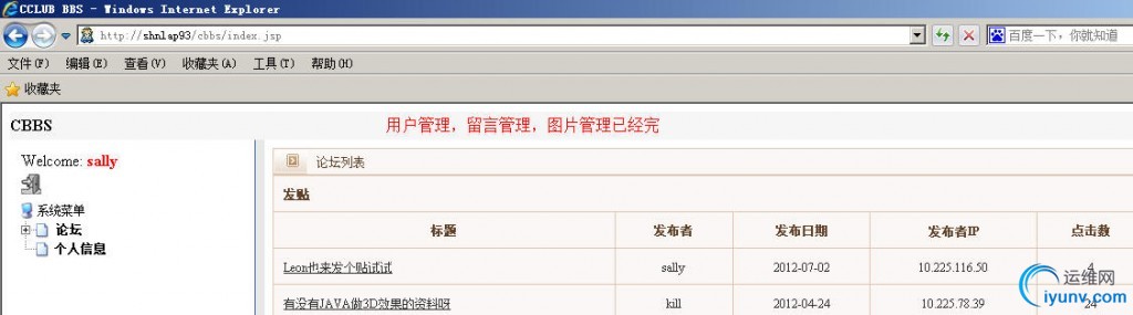

  然后访问直接用http://localhost/cbbs不加端口的形式访问:
  用sally/abcdefg登录,瞧,应用起来了。
  然后我们拿另一台物理客户端,登录这个web应用,我们可以看到:
  第一个tomcat正在负责处理我们第一次登录的请求。
  当有第二个HTTP请求时,另一个tomcat自动开始肩负起我们第二个HTTP请求了,这就是Load Balance。
