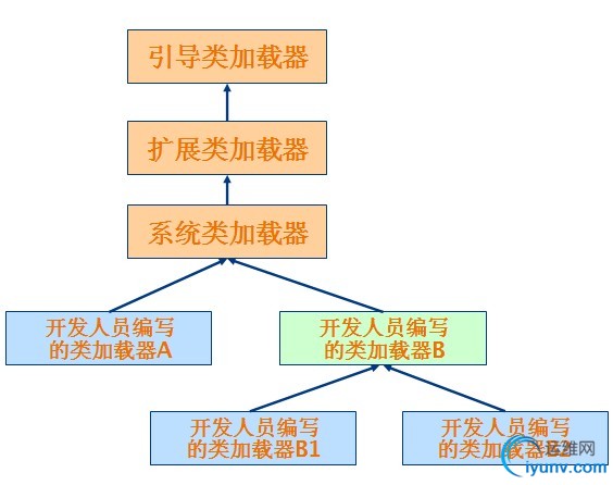

  除了引导类加载器之外,所有的类加载器都有一个父类加载器。通过 表 1中给出的 getParent()方法可以得到。对于系统提供的类加载器来说,系统类加载器的父类加载器是扩展类加载器,而扩展类加载器的父类加载器是引导类加载器;对于开发人员编写的类加载器来说,其父类加载器是加载此类加载器 Java 类的类加载器。因为类加载器 Java 类如同其它的 Java 类一样,也是要由类加载器来加载的。一般来说,开发人员编写的类加载器的父类加载器是系统类加载器。类加载器通过这种方式组织起来,形成树状结构。树的根节点就是引导类加载器。图 1中给出了一个典型的类加载器树状组织结构示意图,其中的箭头指向的是父类加载器。
图 1. 类加载器树状组织结构示意图
  代码清单 1演示了类加载器的树状组织结构。
清单 1. 演示类加载器的树状组织结构
public class ClassLoaderTree {
ClassLoader loader = ClassLoaderTree.class.getClassLoader();
while (loader != null) {
System.out.println(loader.toString());
loader = loader.getParent();
  每个 Java 类都维护着一个指向定义它的类加载器的引用,通过 getClassLoader()方法就可以获取到此引用。代码清单 1中通过递归调用 getParent()方法来输出全部的父类加载器。代码清单 1的运行结果如 代码清单 2所示。
