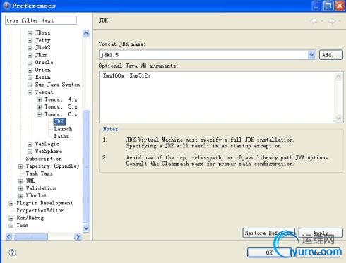

  这句话听着是有些晕晕的 其实很简单 打开Myeclipse -->windows-->找到tomcat下面的JDK在文本框中设置启动的参数 -Xms168m -Xmx512m

  (此图像是为了说明在MyEclipse中如何设置tomcat启动时的虚拟内存)
