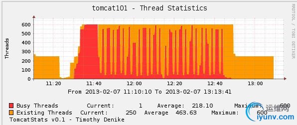

该图的就是在配置如下参数时,Tomcat线程池统计信息,在常态下维持250个线程,当应对高并发的情况下,系统不断地创建线程直到maxThreads设置的最大值为止。
               maxThreads="600"
               minSpareThreads="250"
               maxSpareThreads="250"
               acceptCount="400"
