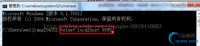

上面的代码很简单,就是创建一个服务端,当有Client通过9999端口访问,我们就返回D:\news\index.html文件内容,这里我们就不编写Client代码了,使用Window系统中自带的telnet工具来模拟一下客户端,要想使用这个工具还是需要做一些操作的,首先要打开这个telnet应用:   DSC0000.jpg
  打开了应用之后还要开启他的服务:
  打开服务之后我们就可以使用telnet命令了,但是我们还需要做的事就是启动我们的server端程序,运行上面的代码:然后在命令行中输入:telnet localhost 9999
  连接9999端口,回车:
  这个内容就是index.html中的内容。这样一个简单的server就开发好了,但是这个和tomcat服务器相比那就是大巫见小巫了,这个server是非常简单的,但是tomcat是非常强大的,这个例子就是展示服务器的工作原理,其中可能涉及到多线程访问的问题,多个应用管理的问题这些都是需要解决的,当然Tomcat都为我们解决了。

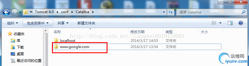

  这样我们就搭建了一个www.google.com主机,该主机访问的web应用目录也是webapps,那么这时候我们重新启动tomcat服务器(因为我们修改了server.xml文件),再次启动服务器的时候,我们到tomcat目录中看到:
  在这里多了一个主机了是:www.google.com,这时候我们需要使用上面讲到的虚拟映射目录的第二种方法,在www.google.com文件夹中新建一个Demo.xml文件,内容还是和上面一样。这时候我们访问:http://www.google.com:8080/Demo/index.html

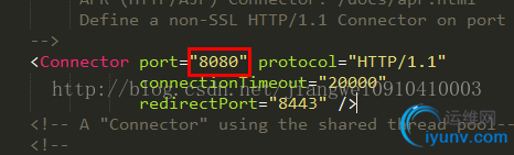

  第一:怎样去除端口呢?我们知道http协议的端口是:80,那么我就只需要将tomcat的默认端口8080改成80即可。那么还得查看server.xml文件:找到如下内容段
  看到了,这里就是描述tomcat的连接端口信息和请求协议。所以在这里我们将8080改成80即可,保存一下,记得要重启服务器。
  这时候我们访问地址:http://www.google.com/Demo/index.html 也可以正常访问了。这样我们就解决了第一个问题。下面来看一下第二个问题:
