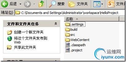

主要讲的是在 Tomcat 中部署 Java Web 应用程序。因为重点是如何部署,所以暂且先不介绍怎样开发 Web 应用程序和怎样启动 Tomcat 服务器,也不考虑使用的什么开发工具,总之在练习本文所说的例子之前,你应该有一个 Java Web 应用程序。本文假定 Web 应用程序的根目录为 HelloProject 。而且存放在 C:\Documents and Settings\Administrator\workspace 下, 目录结构如图:

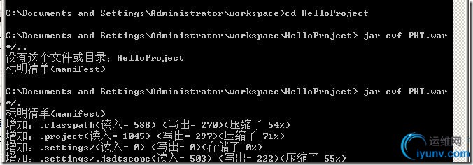

    3、在命令提示符中进入 C:\Documents and Settings\Administrator\workspace\HelloProject 文件后,键入如下命令: jar cvf PHT.war */.

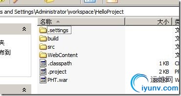

    这样在当前目录下该有 PHT.war 文件。其中  .. 表示当前目录的父目录。命令行和目录结构如图:
