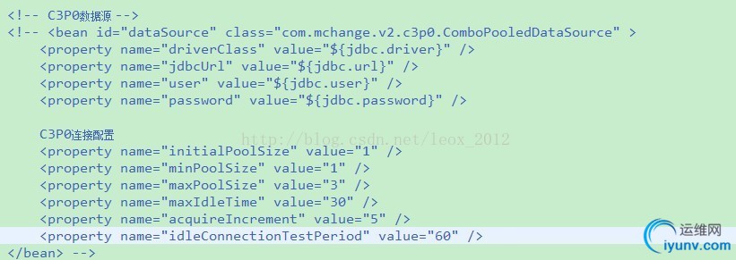

  C3P0和JDBC数据源配置信息如下:

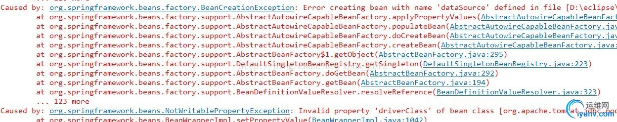

  那这底层是怎样实现的呢?并且你将属性的名字换成和C3P0的一样的话,启动Tomcat就会报错,报错信息如下:

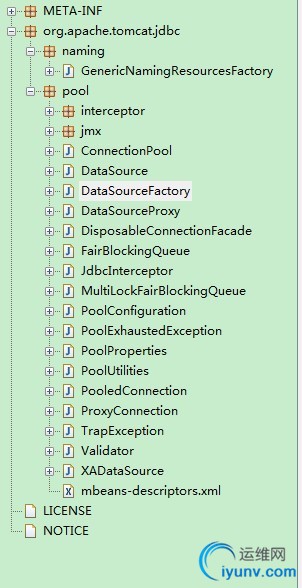

  首先,我只是猜想了一下,因为这些配置信息是在xxx.properties文件中定义的,那底层应该是先读取这个xxx.properties然后通过get方法来获取这些值。但这只是猜想而已,要想知道真正的答案,那就只有看源代码了。因为Tomcat Jdbc数据源需要依赖于tomcat-jdbc.jar这个包,所以要想知道答案,肯定就是看这个jar包了。我用jd-gui.exe将这个jar包反编译了一下,打开目录结构如下:

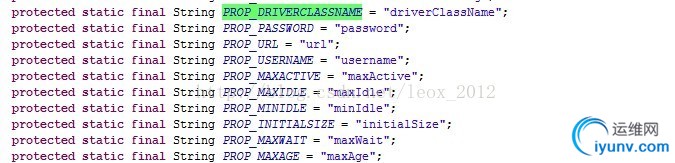

  发现我们很眼熟的两个DataSource和DataSourceFactory打开DataSourceFactory就会发现为什么我们在配置文件中配置的属性名字都是固定的了。如下:

  PS:如果大家遇到了向上面我错误截图类似的错误信息,首先先检查数据源配置属性的名是否正确。
