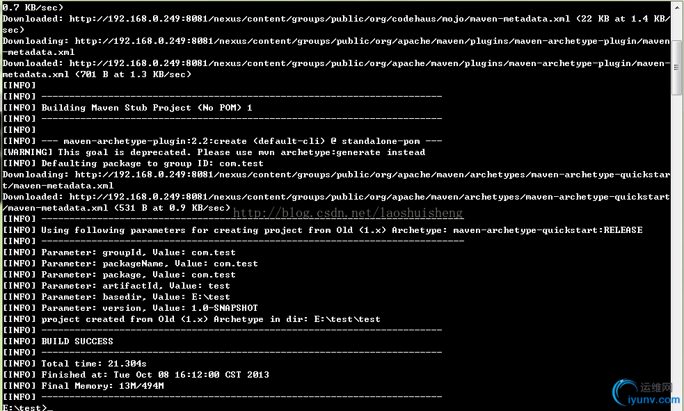

  在doc下面敲入,如下图命令,其实archetype:create 可以用 archetype:generate 因为现在有的时候老外网络不是很顺畅,大家知道的,呵呵。generate是官网推荐的,不过他要把repo1的树下下来,确实很慢,所以当你创建项目很慢的时候,可以试下用create。
  不知不觉就创建了最外的框架了。
  ..............噼里啪啦的,最后的项目如下图:
  创建完成了,因为我们重点是热部署,所以对这个创建项目就不说了,不懂的童鞋可以单独Q我。

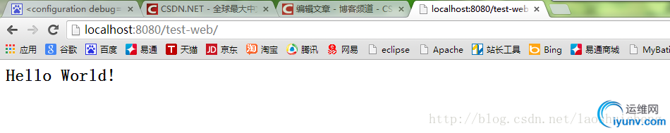

  5、启动tomcat,访问如图:

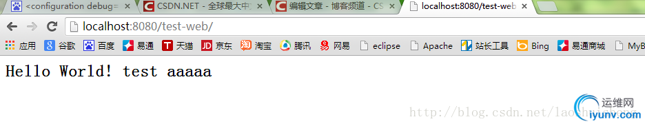

  直接修改jsp,证明jsp修改是可以直接访问的,(当然了,你看不到我是否重新启动tomcat,你如果硬认为我重启,您可以自己试试,哈哈 DSC00012.gif ),如下图:
  接下,我们增加一个servlet吧,但是,大家要知道,增加servlet是修改了web.xml,所以这个还要重新启动,下面我们看看我们对servlet的修改吧,然后看看效果:
  增加一个时间
  好了,到此就完成了。
