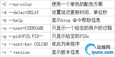

命令行选项(COMMAND-LINE OPTIONS)

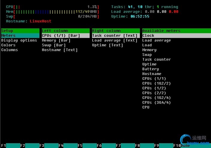

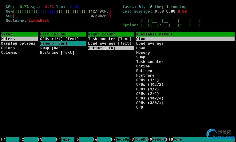

鼠标点击Setup或者按下F2 之后进入htop 设定的页面,Meters页面设定了顶端的一些信息显示,顶端的显示又分为左右两侧,到底能显示些什么可以在最右侧(Availablemeters)那栏新增,要新增到上方左侧(F5)或是右侧(F6)都可以,这就是个人设定的范围了。这里多加了主机名Hostname。
上方左右两栏的显示方式分为Text BarGraph Led 四种,下图我就把 cpu 改成文本模式显示,然后右栏的memory改成Bar 显示,clock用LED方式显示。数据显示都差不多,只是这样看有点不习惯了。

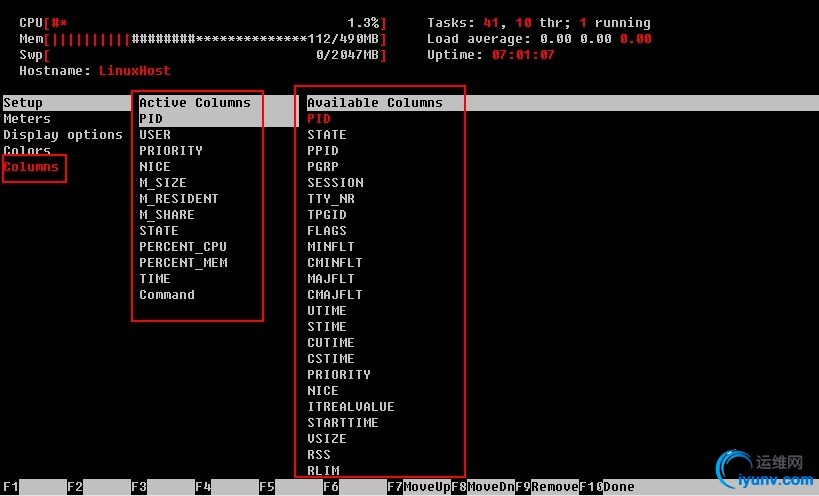

最后一项的设定是调整 Columns 的显示,就是在一般htop 指令进来希望可以看到的什么样的数据及信息,字段的调整可以在这边做个人化的设定,一般使用系统默认值就好了。
