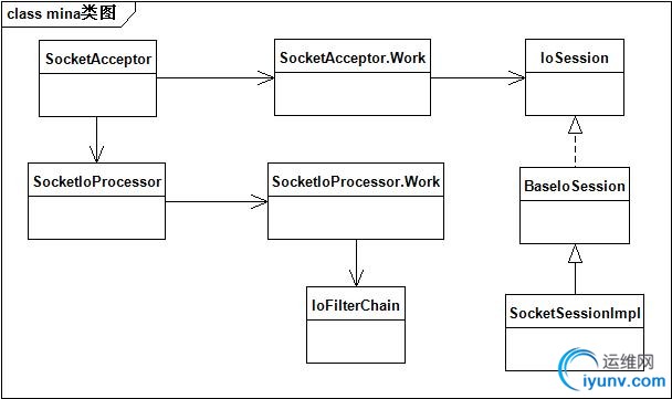

  先看看它的类图:
  其中:
  SocketAcceptor起线程调用SocketAcceptor.Work负责新连接侦听,并交给SocketIoProcessor处理
  SocketIoProcessor起线程调用SocketIoProcessor.Work负责侦听所管辖的channel队列, select到新请求后交给IoFilterChain处理
  IoFilterChain组装了mina的处理链条

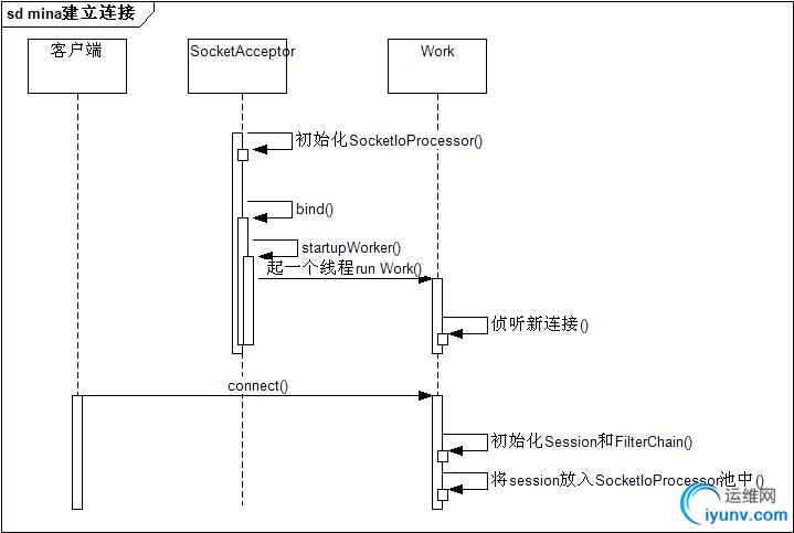

  阶段一:监听并建立连接

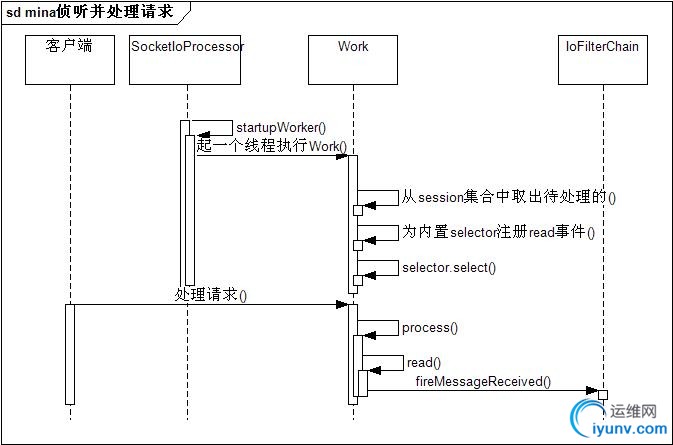

  阶段二:监听并处理客户端的请求
