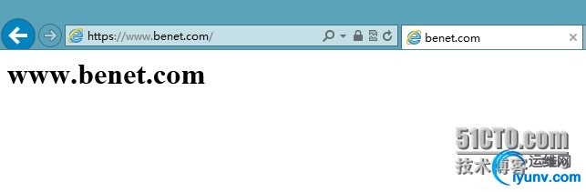

编辑完成之后重新启动httpd服务,然后查看443端口已经启动了
[iyunv@localhost conf.d]# service httpd restart
[iyunv@localhost conf.d]# netstat -tnlp
tcp        0      0 :::443                      :::*                        LISTEN      6436/httpd

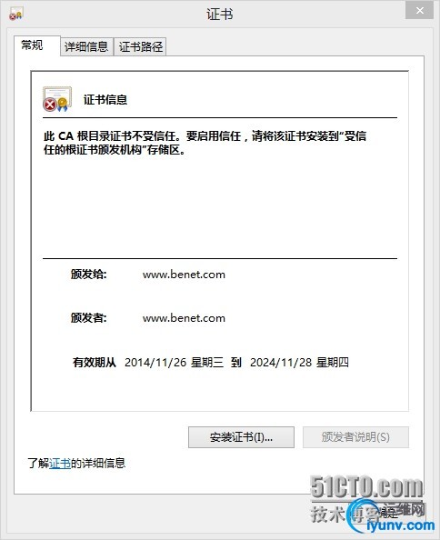

这时客户端访问www.benet.com的443端口还是会报错,这时因为客户端不信任CA颁发机构
需要将/etc/pki/CA/cacert.pem文件复制到客户端
并且客户端改名为cacert.crt,然后安装证书,并且放到根颁发机构
这时客户端在访问就不会报错了,而且访问全部是加密的访问了
