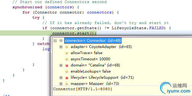

HTTP/1.1如下图,connector继承了LifecycleBase,所以执行LifecycleBasestart方法。

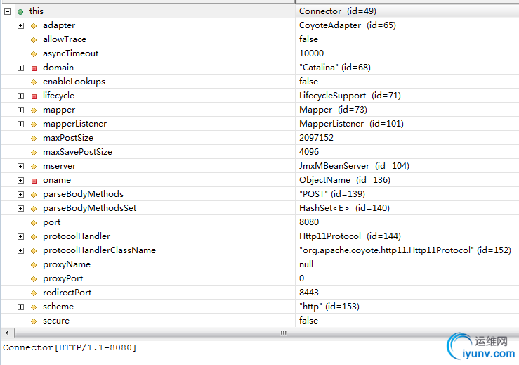

当前对象图如下。

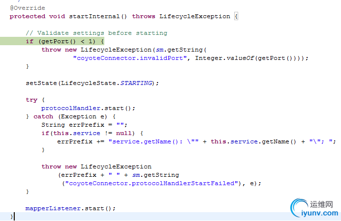

  2、startInternal(),代码在connector中。
1)、setState(LifecycleState.STARTING),因为connectorlslisteners0,所以没有动作执行。
2)、protocolHandler.start()(在十四章介绍过对象赋值),调用父类AbstractProtocolstart方法,主要是记录日志和执行endpoint.start()(在十五章介绍过对象赋值)。

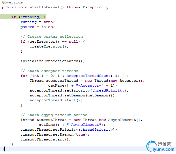

   1)、执行JIoEndpoint的父类AbstractEndpointstart方法,也就是调用startInternal()方法,如下图。

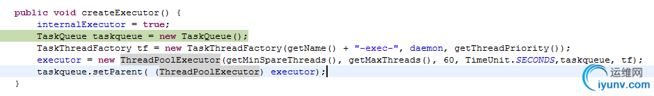

    1))、createExecutor(),主要是创建一个线程池,并设置属性,设置名字,最小池子大小10个,最大池子大小200,存活时间60秒,优先级别5。如下图。
    2))、initializeConnectionLatch(),创建一个新的LimitLatch,构造参数为200赋值给connectionLimitLatch
    3))、开启接受者的线程。主要是启动一个线程监听socket的消息,进行处理。
     4))、开启管理超时的线程,主要是启动一个线程,处理超时socket

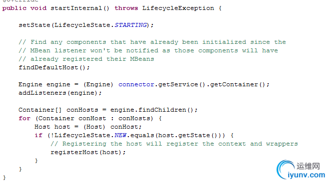

3)、mapperListener.start(),主要是调用父类LifecycleBasestart方法。
   1setStateInternal(LifecycleState.STARTING_PREP,null, false),因为MapperListenerlslisteners0,所以没有动作执行。
   2)、startInternal()
   1))、setState(LifecycleState.STARTING),因为MapperListenerlslisteners0,所以没有动作执行。
   2))、findDefaultHost(),主要是mapper.setDefaultHostName(defaultHost)defaultHostlocalhostserver.xml中的hostname)。
   3))、addListeners(engine)。主要是在container中增加containerListenerLifecycleListener,监听者为MapperListener
   4))、Container[]conHosts = engine.findChildren();,找到所有的host
   5))、registerHost(host),后续介绍。
  3)、setStateInternal(LifecycleState.STARTED,null, false),因为MapperListenerlslisteners0,所以没有动作执行。
