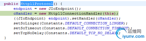

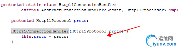

            3)))、其中proto是在创建Http11ConnectionHandler对象时设置,proto也就是Http11Protocol对象和protocolHandler
            4)))、其中Http11ConnectionHandler对象是在构建Http11Protocol时设置,其中this为当前对象Http11Protocol
            5)))、其中Http11Protocol是在构建Connector时创建,protocolHandler也就是Http11Protocol对象。

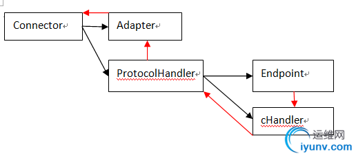

    2))、总结一下就是endpoint中有handlerhandler中有protocol来创建processor并且设置属性,processoradapteradapter中有connector。如下图黑线为包含,红线为指向。
