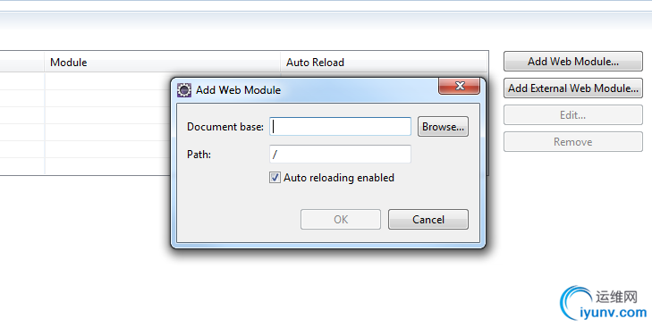

        第一种是也在Eclipse的Servers View中添加一个Server,然后直接点击Finish按钮。然后在Eclipse的Servers View中双击刚添加的Server,并点击Add External Web Moudle按钮,并直接找到该项目的绝对路径然后将其添加到Eclipse中,并指定path路径为src/main/webapp. C:\Users\swang6\workspace\AutoStressTest\ASTWeb\src\main\webapp

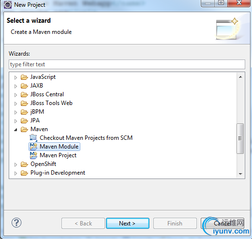

    4)右击wsheng-spring-base,选择创建一个Maven 的module
 输入module名字为wsheng-spring-mvc, 同1)一样,选择创建一个maven-archetype-webapp的web项目。
        5) 创建结束后,wsheng-spring-base和wsheng-spring-mvc都是maven的web项目,当然你知道可以在Eclipse的Servers View中New 一个Server,你会发现,Eclipse中你可以直接部署这两个项目到Tomcat中,所以他们也就是Web项目了。这种方法是最简单的方法。直接可以在Eclipse中修改页面文件,会自动部署到Tomcat中而不用重启Tomcat。

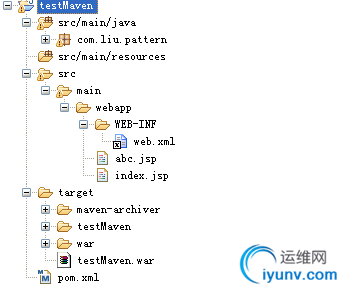

       3.  运行打包命令:mvn clean package 【对项目进行打包】
运行此命令后,项目的结构如图二:
图二
           执行上面的命令后你会发现图二中target目录下多出了几个子目录和文件,这是因为运行命令mvn clean package后,生成的文件默认会放在target目录下。其中testMaven.war文件可以直接拷贝到应用服务器如Tomcat的发布目录下,启动服务器可以直接运行!但在开发阶段,相信不会有人这么调试web项目!因为这样不停的拷贝到Tomcat中太麻烦了!!!

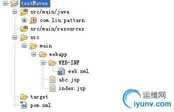

          其实如果你认真观察,你会发现生成的子目录testMaven也是一个完整的web应用,展开后如图三:
图三
    根据前面所说的,如果我们能够制定一个web项目的虚拟目录,直接将其部署到Tomcat中即可。 在此例子中虚拟目录应该是 “D:/EclipseWorkspace/testMaven/target/testMaven”。但这样的话,有一个缺点,那就是每次只要修改了项 目中的文件,即使是jsp文件或者静态页面,你都要运行mvn clean package命令重新打包;要不然你的修改就不会更新到target目录下的文件中去!这样的话感觉比较麻烦,万一忘了执行此命令就刷新页面,发现没有看到修改后的效果,找问题都不好找!因为maven遵循“约定优先于配置”的思想。所以一般所有的页面都是放在目录webapp下面的,就我这例子而言也是 如此!图二和图三都是执行了mvn clean package命令之后的项目的目录结构,认真观察可以发现在webapp的子目录WEB-INF下面除了页面的源文件,并没有classes目录和lib目 录!要是有的话,那直接把虚拟目录指定到此webapp目录下即“D:/EclipseWorkspace/testMaven/src/main /webapp”那该多好,就不用每次修改了页面都需要运行命令mvn clean package之后才能看到效果!

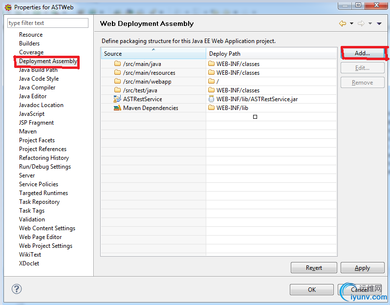

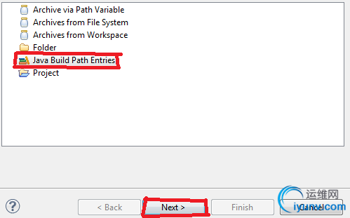

    比如现在有一个maven web项目:storeweb, 该项目可以直接部署在Tomcat中,但该项目本身又直接依赖另一个maven 项目,如store_rest项目,该项目为storeweb项目为store_rest项目提供Rest风格的API.那么在将storeweb项目部署到Tomcat的时候,同时也需要将store_rest部署到Tomcat中,可以使用下面的方法:分为2步,第一步是Add maven Dependencies,第二步是Add project dependencies.

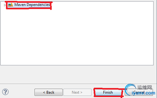

       4.1 Add maven dependencies
Right click the web project “properties” -------> click the “Deployment Assembly” ---->
Click add button
4.2 Choose Java Build Path Entires ---> click Next
       4.3 Choose Maven Dependencies------>  Finish

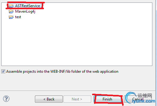

            4.4  Add project dependencies, Click add button
          4. 5: Choose Project-----> Click Next button
          4.6  Choose your dependencies project -----> Click Finish button
