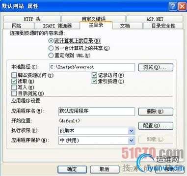

  (2)"主目录"选项卡:用来设置网站或者虚拟目录的物理路径和执行权限等,如图1-7所示。

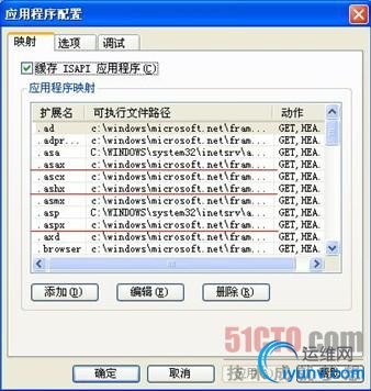

  (点击查看大图)图1-6 "默认网站 属性"窗口 (点击查看大图)图1-7 "主目录"选项卡 在"主目录"选项卡中还可以设置应用程序映射。单击"配置"按钮,会打开如图1-8所示的"应用程序配置"窗口。 从图1-8中可以看到,当我们正确安装了IIS和.NET Framework之后,以.aspx为后缀的动态页面就能交给指定的脚本引擎执行了。选中.aspx文件并单击"编辑"按钮,会弹出一个新窗口,如图1-9所示。 从图1-9中可以看出,.aspx页面都是交由aspnet_isapi.dll执行的。如果有自定义的文件类型需要交由服务器进行处理,则可以在这里配置。
