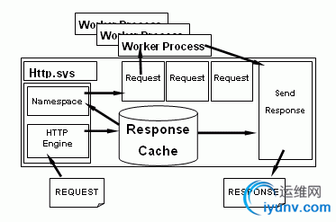

Http.sys包括了一个响应缓存。当请求与响应缓存中的某个条目相匹配的时候,Http.sys直接从内核模式中发送缓存响应。图5展示了请求通过Http.sys得到处理的情况(请求也可能向上交给某个工作进程进行处理)。
图 5 IIS 6.0中的请求处理
