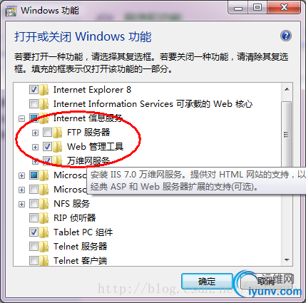

1.安装IIS。
  程序—>打开或关闭windows功能
在Internet信息服务上选择相应的选项。
  等待几分钟,然后看提示是否要重启(根据安装的配件不一样,有可能需要重启)。

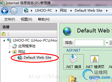

  如下图所示,是我们默认的网站,我们可以直接在上面修改。
  双击默认的网站,在右边选择基本设置。

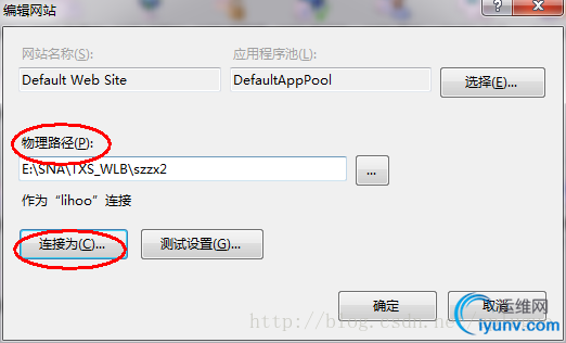

  修改好物理路径,然后在连接为那里用一个有密码的管理员账号来连接(否则就得修改网站目录的权限)。然后确定。
  之后呢,就可以启动看看效果了。

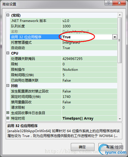

  其实原因是因为默认的程序池木有启用32位应用程序。
  双击程序池,在网站绑定的程序池那里选择高级设置。(程序池得启动哦) 如下图
  把“启用32位应用程序“设为true。

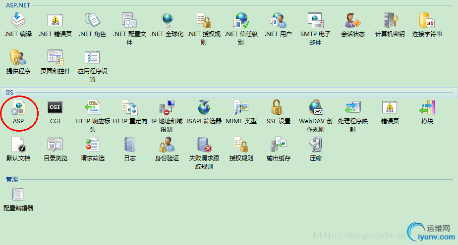

  这个问题是因为ASP木有启用父目录。
  在IIS网站面板里面找到ASP,双击进入设置
  将“启用父路径“设为True
