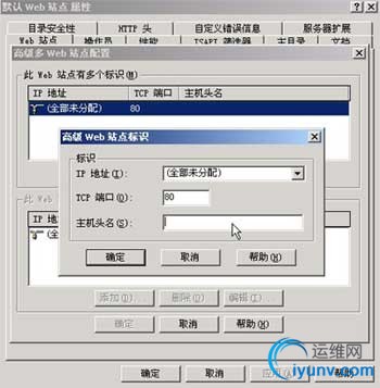

  • 第一步,配置 IP 和 主机头
    这里可以指定 WEB 站点的 IP,如没有特别需要,则选择全部未分配。
    如指定了多个主机头,则 IP 一定要选为全部未分配,否则访问者会访问不了的。
    如果 IIS 只有一个站点,则无需写入主机头标识。
    然后配置好端口,WEB 站点的默认访问端口是 TCP 80,如果修改了站点端口,则访问者需要输入 http://yourip:端口 才能够进行正常访问。

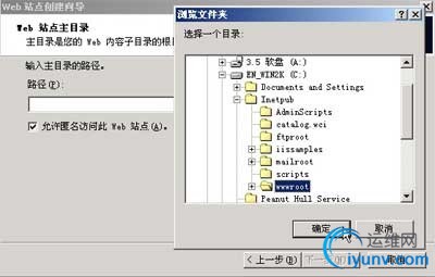

  • 第二步,指定站点主目录。
    主目录用来存放站点文件的位置,默认是 %system%\Inetpub\wwwroot 。
    可以选择其他目录作为存放站点文件的位置,点击浏览后选择好路经就可以了。
    这里还可以赋予访问者一些权限,例如目录浏览等。
    基于安全考虑,微软建议在 NTFS 磁盘格式下使用 IIS。

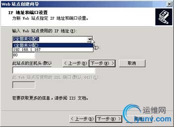

  二、按照向导建立新站点
  如果想建立新的站点,可以按照 IIS 的向导进行设置:

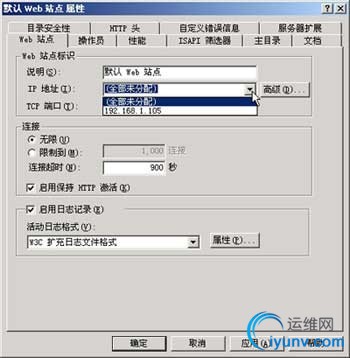

  在 IP 地址这一下拉菜单中可以选择你的 WEB 服务器 IP,缺省情况下应该选择 (全部未分配)。[TIPS: 通过这个下拉菜单可以查看你是否有公网 IP] TCP 默认端口是 80,如修改了端口,则需要用 http://ip:端口 这种格式进行浏览。
站点主机头使该站点指定一个域名,如 http://abc.vicp.net。可以在一个相同的 IP 下指定多个主机头。默认为 “无”。
你可以选择 WEB 站点主目录,该目录用于存放主页文件;选中允许匿名访问此站点则其任何人都可以通过网络访问你 WEB 站点。
WEB 站点的访问权限可以设定允许或禁止读取、运行脚本等权限设置。
  三、WEB 站点的常规设置

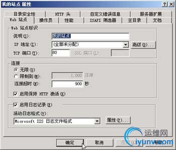

  选中刚建立的站点,右击后选择属性,出现站点设置界面:
1. 说明:站点的说明,这将出现在 IIS 管理界面中的站点名称
2. IP 地址:常规情况下可选择全部未分配。高级选项中可设定主机头高级 WEB 站点标识等设置。
3. TCP 端口:指定该站点的访问端口,浏览器访问 WEB 的默认端口是 80。
4. 连接: 选择无限选项允许同时发生的连接数不受限制。选择限制同时连接到该站点的连接数。在该对话框中,键入允许连接的最大数目。设定连接超时;如选择无限,则不会断开访问者的连接。
5. HTTP激活: 允许客户保持与服务器的开放连接,而不是使用新请求逐个重新打开客户连接。禁用保持 HTTP 激活会降低服务器性能。默认情况下启用保持 HTTP 激活。
6. 日志记录:可选择日志格式:IIS 、ODBC 或 W3C 扩充格式,并可定义记录选项如访问者 IP、连接时间等。

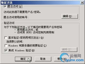

匿名访问和验证控制:
要配置 Web 服务器的验证和匿名访问功能,请单击“编辑”。使用该功能配置 Web 服务器在授权访问受限制内容之前确认用户的身份。但是,首先必须创建有效的 Windows 用户帐户,然后配置这些帐户的 Windows 文件系统 (NTFS) 目录和文件访问权限,服务器才能验证用户的身份。请打开 [计算机管理] 进行查看。

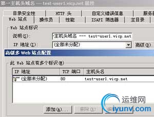

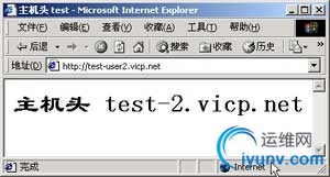

  四、用 IIS 建立多个站点
  主机头的使用

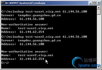

  新建两个 WEB 站点,分别在主机头中指定两个不同的域名: test-user1.vicp.net 和 test-user2.vicp.net
  可在该站点属性的 WEB站点 -> WEB 站点标识 -> IP 地址 -> 高级中随意修改该主机头标识。
使用 nslookup 命令指定用广州电信 ADSL 默认的 DNS 服务器检测出:
  tset-user1.vicp.net 和 test-user2.vicp.net IP 是一样的。但浏览时显示的确是两个不同的页面。
  注意:使用主机头建立多个不同域名的站点时,也需要注意主文档等设置。
