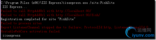

  ①,使用了保留的端口
  通常操作系统的HTTP.sys(网络内核)将1024以下的端口设计为保留端口,如果IIS Express需要绑定到这些端口,则需要它拥有管理员权限,否则就会失败。错误类似这样:
  反映到系统的日志中,就是这样的错误:
  要解决这个问题,很简单,只要将端口绑定到非保留端口即可(大于1024),或使用管理员身份启动它备注1
  ②,绑定了其它域名
  默认情况下,IIS Express只能绑定到 localhost。如果需要绑定到具体的域名供外部访问而又没有解决方案,那么就会遭遇到失败的问题。
  要解决,也很简单——就是使用管理员身份启动它备注1
