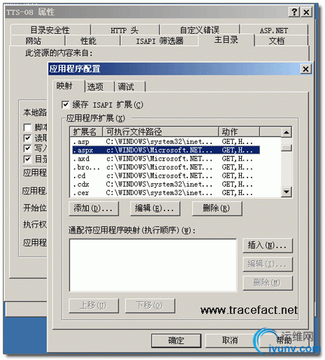

  让我们更进一步地看一下 ISAPI ,看看它到底是什么样子,请按下面的步骤进行:
  • 打开IIS。
  • 选择随意一个站点,鼠标右键,“属性”。
  • 选择“主目录”选项卡。
  • 选择“配置”。
  你应该会看到如下的画面:
  图1. 应用程序配置
  很清楚地就可以看到,所有IIS所能处理,或者叫 ISAPI 所提供代理服务的 文件类型 及其相对应的实际的后台处理程序都在这里清楚地列出来了。
  我们找到 .aspx 的应用处理程序,然后点“编辑”,会出现下面的画面:
  图2. 编辑.aspx文件的处理程序
  一路看到这里,可以看出,所有的.aspx文件实际上都是由 aspnet_isapi.dll 这个程序来处理的,当IIS把对于.aspx页面的请求提交给了aspnet_isapi.dll以后,它就不再关心这个请求随后是如何处理的了。现在我们应该知道:Asp.Net 只是服务器(IIS)的一个组成部分而已,它是一个 ISAPI扩展。
  这里需要注意两点:
  • 当你修改“限制为”后,可以限制页面(文件)只能以某种特定方式访问
  • “确认文件是否存在”是实现 URL 地址映射的关键选项,我以后会专门讲述。

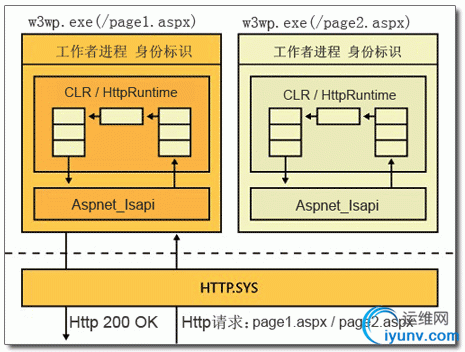

理解宿主环境(Hosting)
  从本质上讲,Asp.Net 主要是由一系列的类组成,这些类的主要目的就是将Http请求转变为对客户端的响应。HttpRuntime类是Asp.Net的一个主要入口,它有一个称作 ProcessRequest 的方法,这个方法以一个 HttpWorkerRequest 类作为参数。HttpRuntime 类几乎包含着关于单个 Http请求的所有信息:所请求的文件、服务器端变量、QueryString、Http 头信息 等等。Asp.Net 使用这些信息来加载、运行正确的文件,并且将这个请求转换到输出流中,一般来说,也就是HTML页面。
  NOTE:卸载也是为了重新加载),Http请求被分放在相互隔离的应用程序域中。
  对于IIS来说,它依赖一个叫做 HTTP.SYS 的内置驱动程序来监听来自外部的 HTTP请求。在操作系统启动的时候,IIS首先在HTTP.SYS中注册自己的虚拟路径。
  如果请求的是一个可访问的URL,HTTP.SYS会将这个请求交给 IIS 工作者进程。
  每个工作者进程都有一个身份标识 以及 一系列的可选性能参数。
  接下来进行的事情就是上一章节讲述的 ISAPI 了。
  除了映射文件与其对应的处理程序以外,ISAPI 还需要做一些其他的工作:
  • 从HTTP.SYS中获取当前的Httq请求信息,并且将这些信息保存到 HttpWorkerRequest 类中。
  • 在相互隔离的应用程序域AppDomain中加载HttpRuntime。
  • 调用 HttpRuntime的ProcessRequest方法。
  接下来才是程序员通常编写的代码所完成的工作了,然后,IIS 接收返回的数据流,并重新返还给 HTTP.SYS,最后,HTTP.SYS 再将这些数据返回给客户端浏览器。
  OK,现在你看到张子阳的空间主页了。
  图3.Asp.Net 的宿主环境

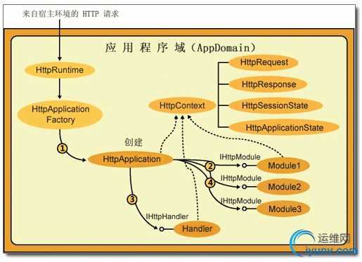

  当Http请求进入 Asp.Net Runtime以后,它的管道由托管模块(NOTE:Managed Modules)和处理程序(NOTE:Handlers)组成,并且由管道来处理这个 Http请求。
  图4. 理解 Http 管道
  我们按编号来看一下这幅图中的数据是如何流动的。
  1. HttpRuntime将Http请求转交给 HttpApplication,HttpApplication代表着程序员创建的Web应用程序。HttpApplication创建针对此Http请求的 HttpContext对象,这些对象包含了关于此请求的诸多其他对象,主要是HttpRequest、HttpResponse、HttpSessionState等。这些对象在程序中可以通过Page类或者Context类进行访问。、
  2. 接下来Http请求通过一系列Module,这些Module对Http请求具有完全的控制权。这些Module可以做一些执行某个实际工作前的事情
  3. Http请求经过所有的Module之后,它会被HttpHandler处理。在这一步,执行实际的一些操作,通常也就是.aspx页面所完成的业务逻辑。可能你会觉得在创建.aspx页面并没有体会到这一过程,但是,你一定知道,.aspx 页面继承自Page类,我们看一下Page类的签名:
    // 代码省略
  可以看到,Page类实现了IHttpHandler接口,HttpHandler也是Http请求处理的最底层。
  4.HttpHandler处理完以后,Http请求再一次回到Module,此时Module可以做一些某个工作已经完成了之后的事情。
  如果我们将注意力只集中在Http请求、HttpHandler和HttpModule上,不去考虑HttpContext和HttpApplication,那么图4.可以简化成下面这样:
  图5.Http请求在HttpHandler 和 HttpModule 中的流动方向
