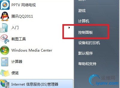

  一、点击电脑左下角的“开始”,然后点击“控制面板”,如下图:

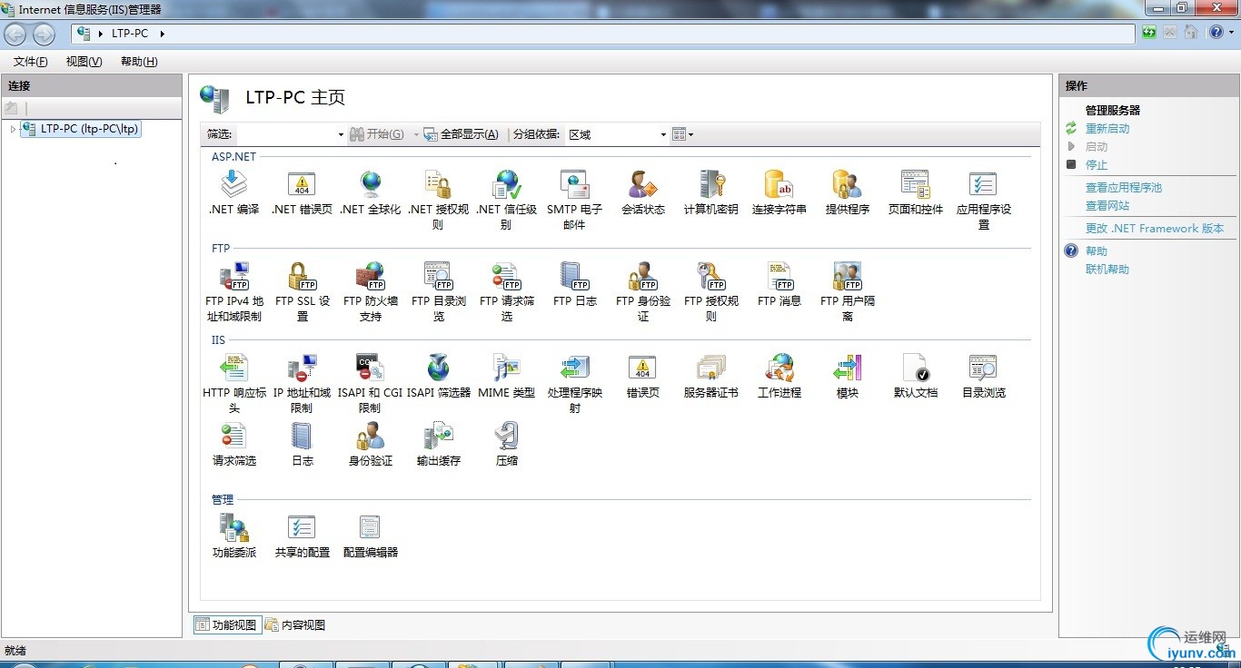

  六、重启好后 我们开始配置IIS7---我们继续打开控制面板找到"管理工具"看下图
  七、点”管理工具“,进入如下图:

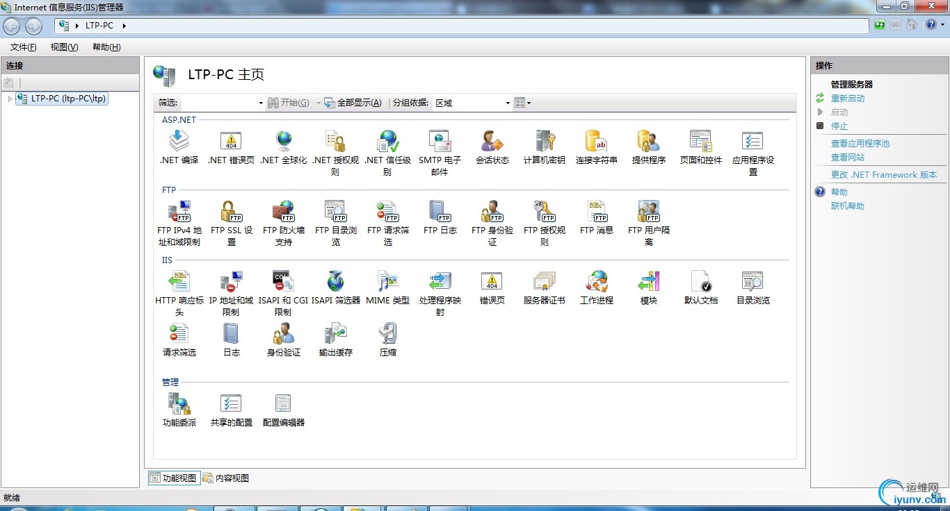

  八、点击红线框中的IIS管理器,进入如下图:

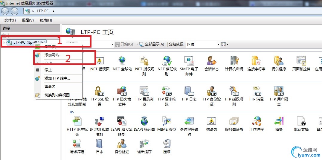

  九、右击1处,然后再点2处“添加网站,如下图:
  十、然后弹出如下所示的窗口:
  我是这样填写的:
  十一、点击确定,如果你已经添加了几个网站了,请先删除(不删除也可以,请按下面这个步骤做)那几个网站再从头开始,要不会弹出下所示的窗口:

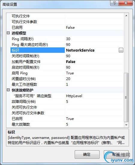

  1、先要设置应用程序池(ApplicationPool)为Classic.NETAppPool,而不是默认的DefaultAppPool,可以在网站目录里对每个站点设置,也可以在站点进行单独设置。
  控制面板--系统和安全--管理工具--Internet信息服务(IIS)管理器,打开IIS管理器。选中左侧的默认网站(也就是“Default Web Site“这个网站),单击右侧的高级设置,将应用程序池设置为Classic.NETAppPool。
  点击”确定“,再点”确定“将这两个弹出窗口都关闭。
  2、单击左侧的“应用程序池”
  中间会出现如下图所示:注意这里也要选择你编写程序所用的.net进行设置。
  将标识改为localSystem或NetworkService。

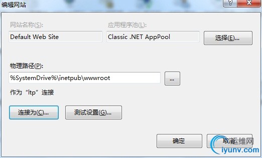

  3、选中默认网站,点击右侧的基本设置,点击“连接为”,选择“特定用户”,点击设置,输入系统用户名密码。这里必须用操作系统的登录名和密码,不然无权访问硬盘分区。
  选中特定用户,然后再点设置,出现如下图所示:
  这里的用户名就你的计算机名,比如我的计机名叫ltp,密码是你登陆WINDOWS时的密码,正确的输入以后,点击确定,再点击确定,回到如下所示:
  点击“测试设置”,出现如下所示:
  然后关闭这个,再点击确定。

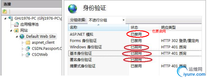

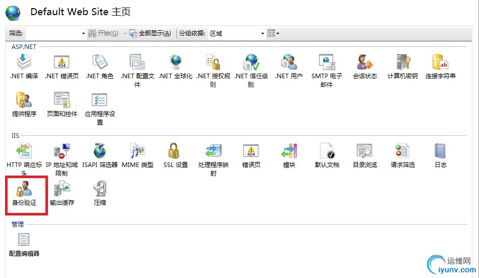

  4、控制面板 --> 管理工具 -->Internet 信息服务(IIS)管理器 程序中找到 打开 Internet 信息服务(IIS)管理器 后,在中间部分的下部,可以看到 身份验证 配置项,双击就是如下界面:
  安装IIS时增加的几个身份验证,需要在要调试的站点上启用。注意:是要调试的站点,而不是要调试的应用程序目录!

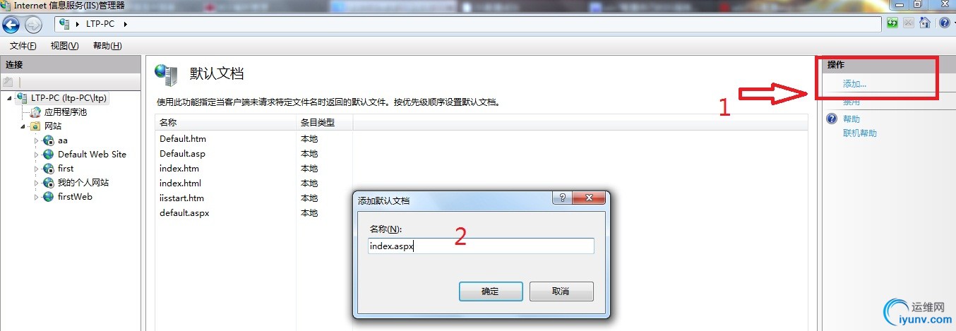

  5、设置默认的开始页面,双击”默认文档“,点击“操作”下面的”添加“如下图所示:

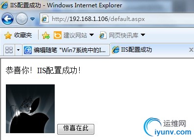

  至此配置结束了,下面来看效果图吧!
