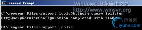

  现在我先查询一下HTTP.sys的IP地址包含列表,运行以下命令:
  httpcfg query iplisten
  如下图所示,返回的错误代码1168的含义是找不到匹配元素,这代表IP地址包含列表目前没有任何元素,因此HTTP.sys侦听本地计算机的所有IP地址。

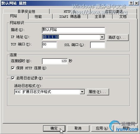

  我们试着在IIS中为Web站点分配一个并未包含在HTTP.sys IP地址包含列表中的IP地址,例如10.1.1.10
  此时,你会发现,此Web站点已经停止服务了,当你试着启动它时,错误提示不能访问网络位置

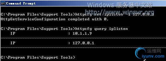

  另外需要注意的是,如果你需要通过localhost来访问Web站点,那么你需要将环回IP地址127.0.0.1加入到IP地址包含列表中,如下图所示:
