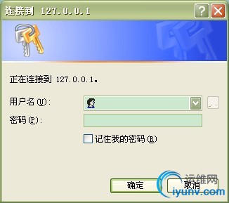

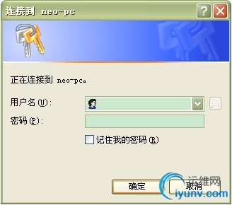

  安装IIS大家都会,可是安装完后我在浏览器里输入:http://localhost或者http://127.0.0.1竟然都出现了如下的登录窗口……

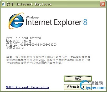

  果然,安装IE7.0后IIS总是要用户密码验证,原因:由于安全性能优越IE7.0的internet默认采用的“用户被询问是否允许带参数加载或编码控件”选项,也就是总是要验证用户是否有参数加载,而IIS默认采用的匿名登录不进行任何验证,而前后的internet和IIS的设置矛盾,ie7的权限优先于iis所以冲突导致总是要密码验证,所用更不用说IE8.0了,如何查看IE版本呢?这个简单,你打开IE,找到“帮助”,点“关于Internet Explorer”,就行了,如下图:(我的IE是8.0版本的)

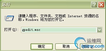

1.开始——运行——输入:gpedit.msc,确定。

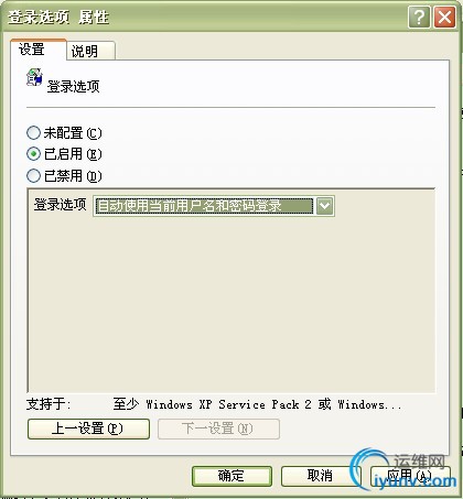

计算机配置——管理模块——windows 组件——Internet Explorer——Internet控制面板——安全页——Internet区域
  右边栏里,拉到最底,双击登陆选项;选择已启用;登陆选项-自动使用当前用户名和密码登陆,确定。

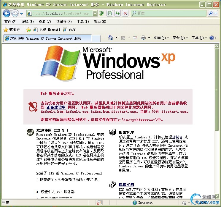

测试一下:
  OK啦!
