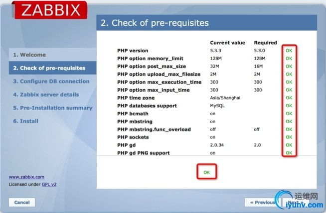

点击下一步,查看zabbix所需要的所有配置是否全部正常,如下:

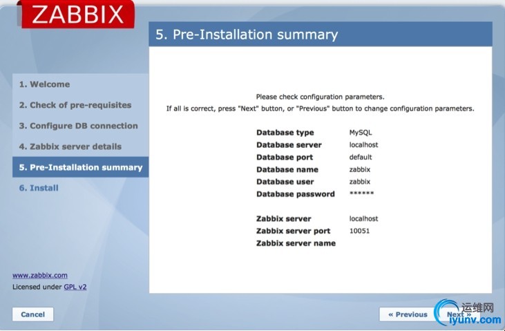

点击下一步,得到安装信息汇总:

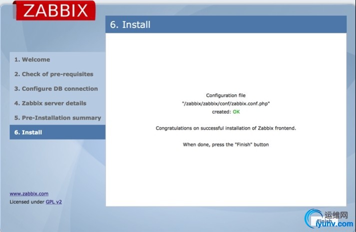

点击下一步后完成安装,点击Finish完成安装

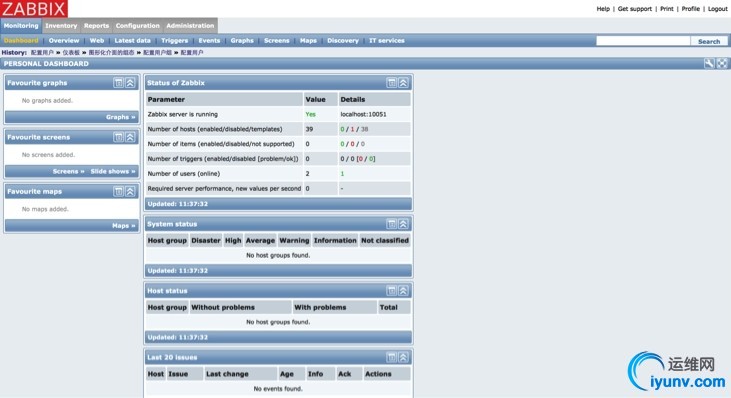

安装完成后,使用用户名密码登陆:用户名admin,密码zabbix
登陆后界面如下:

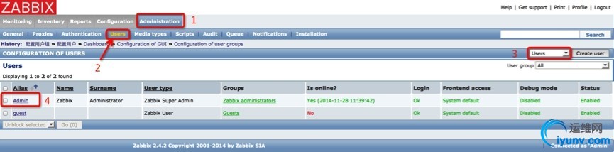

我们可以设置界面为中文界面:
选择中文,刷新后就会显示中文界面了:
在新版本的zabbix中可能会出现找不到中文选项的问题,此时,我们需要到服务器上zabbix网页文件的目录下,本文中的目录为:
/usr/share/nginx/html/zabbix/include,在这个目录下修改文件locales.inc.php文件内容:
'zh_CN' => array('name' => _('Chinese(zh_CN)'),    'display' => false),
将上述配置中的false修改问true,即可在上述界面中找到中文选项了。
