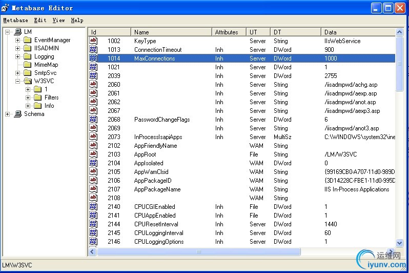

  接的用户过多的错误提示(HTTP 错误 403.9 - 禁止访问:连接的用户过多),这是因为Windows XP的系统作为IIS服务器时默认的连接数只有10,人们常用的TCP/IP连接数的破解改为1000也没有用。我们真正要改的是IIS连接数,怎么办呢?改掉这个IIS的连接数限制,由于XP的IIS本身没有提供性能这个选项卡,微软自己正好提供这个小工具,估计他们也感觉到了这些问题了吧,微软出的一个管理IIS的小工具,名字叫做MetaEdit,
下载地址为 :
http://download.microsoft.com/download/iis50/Utility/5.0/NT45/EN-US/MtaEdt22.exe
然后,执行MtaEdt22.exe按向导提示完成MetaEdit安装。安装MetaEdit完毕后,在开始菜单的程序组AdministrativeTools下点击MetaEdit2.2运行,出现窗口:在窗口的左边将树展开至LM-----W3SVC,直接在W3SVC文件夹上单击,选择右边列表中Name为MaxConnections的项,双击后,出现对话框:在最后Data的文本框中默认的是10,这就是WindowsXP专业版IIS默认设置的最大客户端连接数了,我直接把它改成了10000。

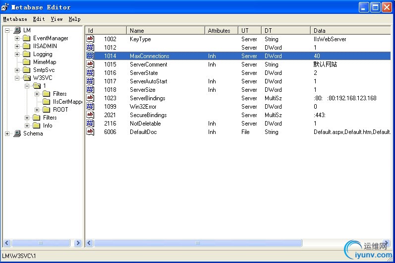

  但光改W3SVC上的MaxConnections不管用,还要改子键“1”上的Connections属性(W3svc下面)。打开下面的目录看一下会发现还是10个线程,而且改不了!但是经过反复试验,我发现最多可以设为40,再大就变成10了,虽然提升不是很大,但一间计算机教室用用还是差不多了,因为50台学生机一起连接的时间不会太多。建服务器还是不要考虑xp了。
到此,你再试一下,应该好多了。

安装MetaEdit完毕后,在开始菜单的程序组Administrative Tools下点击MetaEdit 2.2运行,出现窗口:
在窗口的左边将树展开至LM \ W3SVC,直接在W3SVC文件夹上单击,选择右边列表中Name为MaxConnections的项,双击后,出现对话框:
在最后Data的文本框中默认的是10,这就是Windows XP专业版IIS默认设置的最大客户端连接数了,现在你可以改变这个默认值了,我把它改为10000。然后我把MaxConnections双击,再在Secure前面打上勾!按确定打勾之后可以了!
