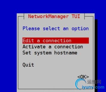

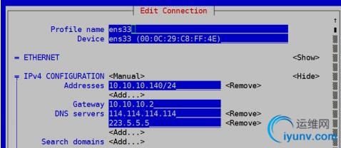

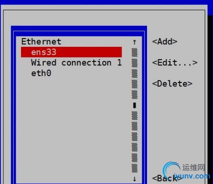

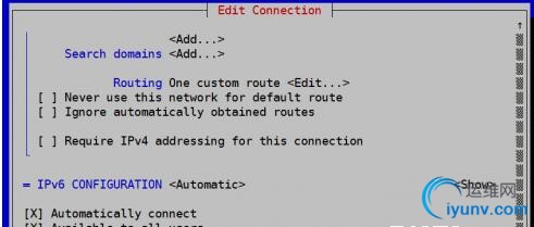

文本图形化编辑:
[iyunv@localhost ~]# nmtui
如果配置完成可点击"OK",如果放弃修改可直接退出"quit"。
