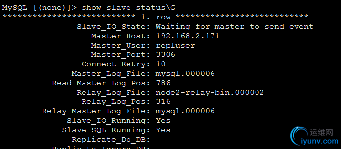

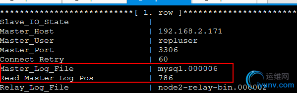

> stop slave;
> show slave status\G
记录下当前复制到哪里了,如下图红色部分:
> change master to MASTER_AUTO_POSITION=0;      # 设置为0关闭这个选项,这个选项是GTID复制才用到的。
> CHANGE MASTER TO
    MASTER_HOST = '192.168.2.171',
    MASTER_USER='repluser',
    MASTER_PASSWORD='Abcd@1234',
    MASTER_PORT=3306,
    MASTER_LOG_FILE='mysql.000006',
    MASTER_LOG_POS=786,
    MASTER_CONNECT_RETRY=10;
> start slave;
> show slave status\G 验证下是否IO/SQL都是YES状态。如下图,我们已经将GTID复制的转成传统模式了。
