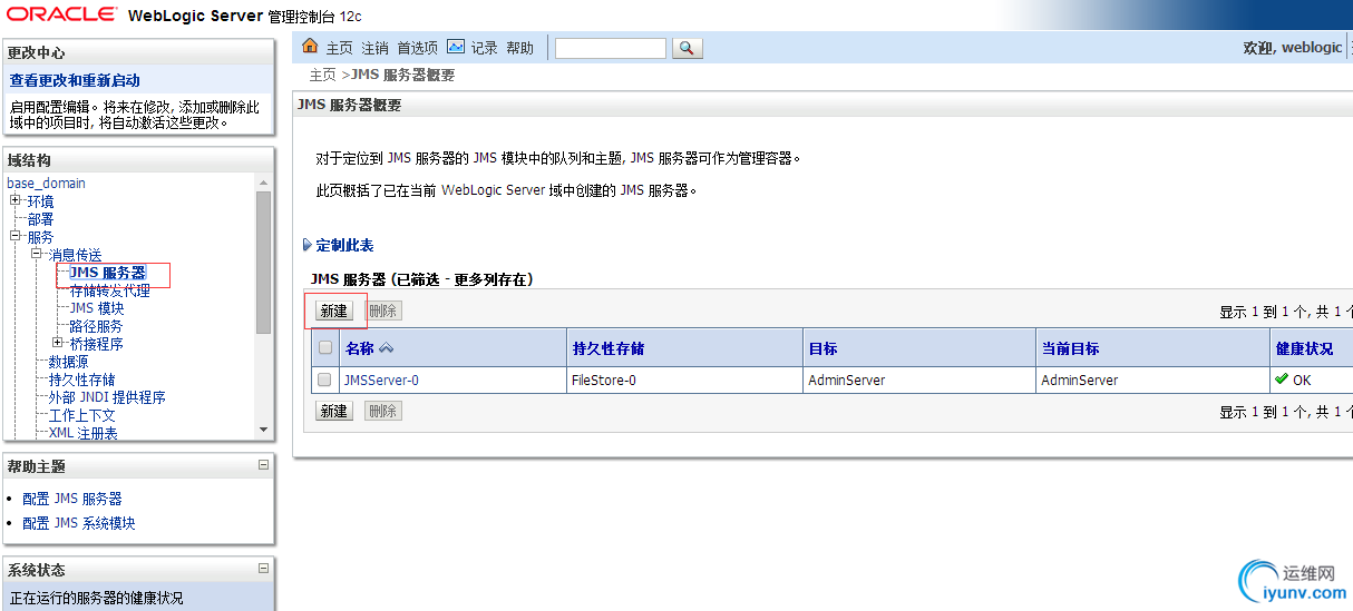

1.1.1配置Jms服务器
       首先我们需要配置一个Jms服务器。在控制台左边的域结构下面找到对应的域,进入到服务->消息传送->Jms服务器,如下图所示。
       然后在右边出现的列表点击“新建”按钮进入新建Jms服务器的导航页面,之后根据提示一步一步操作即可。

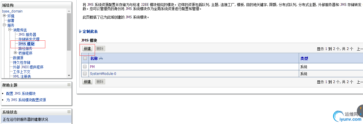

       配置好Jms服务器后我们需要配置对应的Jms模块,Jms模块用来分模块管理一组资源,一个Jms模块下可包括ConnectionFactoryTopicQueue等资源。在控制台左边的域结构下面,进入到服务->消息传送->Jms模块,如下图所示。
       然后在右边出现的列表中点击“新建”按钮进入新建Jms模块的导航界面,之后就根据提示进行操作即可。新建好Jms模块后,我们可以在Jms模块列表点击对应Jms模块的链接到对应Jms模块下的资源列表页面,在对应的资源列表页面,我们点击“新建”按钮新建对应的资源。
