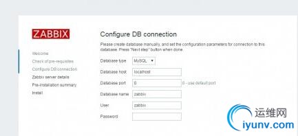

php 5.5.30:( --with-mysqli=mysqlnd和--with-gettext一定要加上,否则前者不装时安装 zabbix时database type没有选项 默认出来的数据库是SqLite 3,且不能切换 ,后者不装时,会报PHP gettext warning)

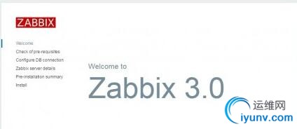

6.在浏览器里输入http://10.101.0.15/zabbix 回车

8.这里修不修改端口都可,如果编译php时你没有带上 --with-mysqli=mysqlnd 你会悲剧的发现这里默认出现的是SQLite3,且无法更换。。。

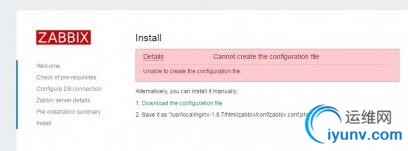

9.需要给此目录下/usr/local/nginx/html/zabbix/conf的zabbix.conf.php w+x权限,否则install之前会报错需要下载conf,且赋权。

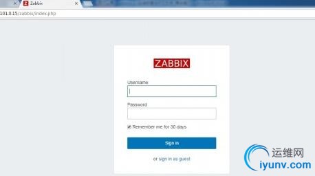

10.安装至此完毕。界面如下(是比以前好看了。。)
