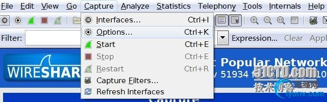

如图所示,选择Options选项

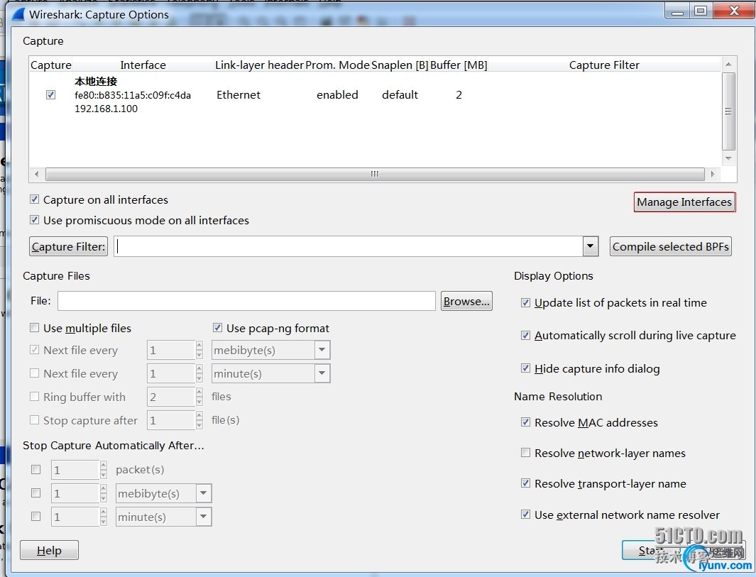

点击ManageInterfaces选项
选择RemoteInterfaces和Add选项
输入rpcapd端的ip地址和端口,点击OK,然后就会显示出远程所能监听的端口
最后选择屏蔽掉不抓包的端口,点击Apply即完成了远程抓包的设置。
