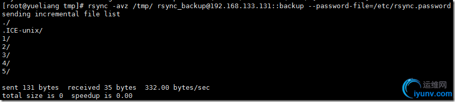

现在我在 client 端测试推送功能,在 133.130 机器的 /tmp/ 目录里我创建了从1到5的5个目录,尝试推送到 133.131 的 /backup 目录中
rsync -avz /tmp/ rsync_backup@192.168.133.131::backup --password-file=/etc/rsync.password
在 133.131 上查看 /backup 目录
推送成功。

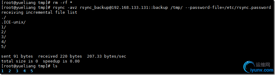

继续返回到 133.130 上测试拉取服务
我将 133.130 的 /tmp 目录清空,尝试拉取 133.131 上的 /backup 目录中的文件
rsync -avz rsync_backup@192.168.133.131::backup /tmp/ --password-file=/etc/rsync.password
拉取成功。
