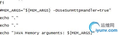

  2.对于单机的Weblogic,在startWeblogic.sh文件中添加一行参数:
  MEM_ARGS="${MEM_ARGS} -DUseSunHttpHandler=true"
  这个参数的目的就是告诉WebLogic使用Sun的HttpHandler而不要使用WebLogic自己的。这样配置后使用url.openConnection()就会返回HttpsURLConnection类型对象了。
  如果是配置了集群,则不必在启动脚本中增加参数,可以在weblogic控制台中针对特定server配置此参数
  总结:方法一测试了下有点问题...weblogic环境就没再去测试了。方法二没有问题。
