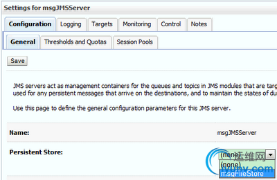

Topic中的消息要想做到持久化,必须设定持久化方式,这里我们使用File Store作为Persistent Store。
3. 为JMS Server设置Persistent Store
