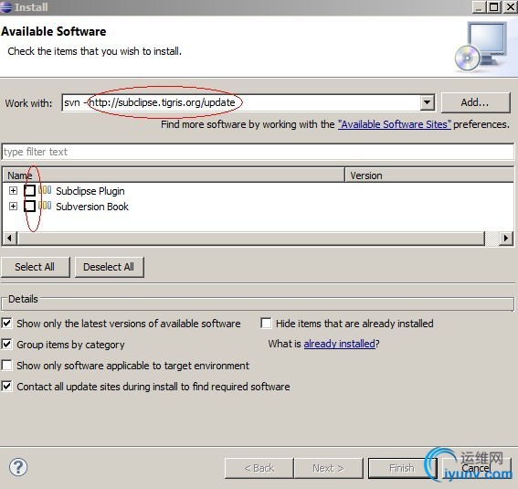

启用Eclipse,在Help菜单下,找到 Install New Software...,在work with 里输入  http://subclipse.tigris.org/update
  把Subclipse Plugin、Subversion Book 这二个都勾上,然后一路Next就OK了,安装过程中,可能会弹一个警告框,不用理会,全部选择继续安装

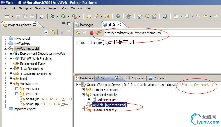

  6.1、项目运行时的自动部署
  在刚创建的myWeb里创建二个jsp文件:home.jsp和about.jsp
  启动后,eclipse会自动start weblogic server,同时会自动部署myWeb应用
  6.2、网站的默认页设置

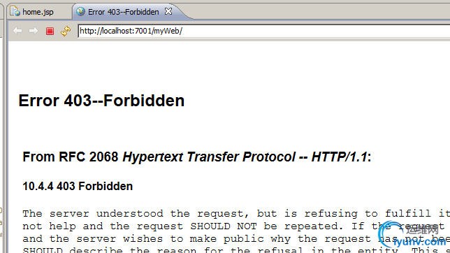

  刚才的示例,我们必须在地址栏明确指定要访问的页面,即http://localhost:7001/myWeb/home.jsp 才以正确访问,如果把home.jsp去掉,直接用 http://localhost:7001/myWeb来访问,就会出错:
  在iis中,可以通过设置站点的默认文档来实现这个需求。在weblogic中,就得通过其它方式来处理,修改web.xml文件:
  把web.xml中,webcome-file-list中的第一个welcome-file节点值设置成home.jsp,这样就行了。

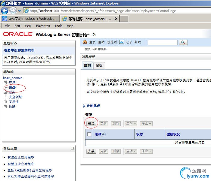

  6.3.2、登录weblogic手动部署war包
  登录http://localhost:7001/console 控制台(具体路径大家根据weblogic的安装情况,自行调整)
  找到"部署"界面,如果是新安装的weblogic,部署列表里应该是空的(另外如果刚才在eclipse环境中,运行过项目myWeb,部署列表中可能会有一个自动部署的myWeb,建议大家先在eclipse环境中的server面板中,把自动部署的myWeb给delete掉,否则后面再手动部署一个同名应用时会失败)
  找到刚才导出的myWeb.war包,然后猛击“下一步”,一路向西,直至完成
  部署完成后,应用会自动运行

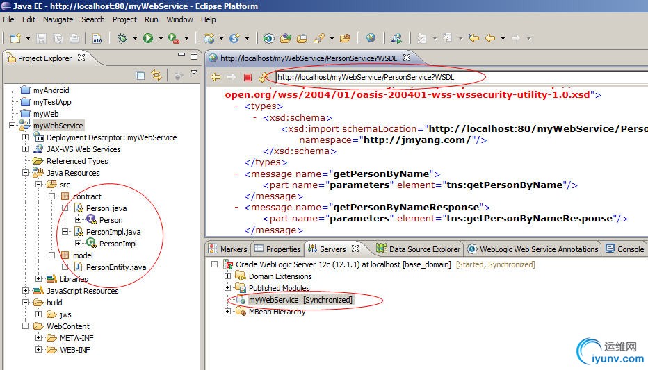

  6.3.3、创建weblogic web service
  创建一个WebLogic Web Service Project 命名为myWebService
  6.3.3.1、创建用于传输的实体类PersonEntity

  6.3.3.2、创建web service“接口契约”及“实现”
  接口定义
package contract;
import javax.jws.WebMethod;
import javax.jws.WebService;
import model.*;
@WebService(name = "Person", targetNamespace = "http://jmyang.com/")
public interface Person {
@WebMethod(operationName = "getPersonByName")
public PersonEntity getPersonByName(String name);
  接口实现
package contract;
import javax.jws.*;
import model.*;
@WebService(portName = "PersonPort", serviceName = "PersonService", targetNamespace = "http://jmyang.com/", endpointInterface = "contract.Person")
public class PersonImpl implements Person {
public PersonEntity getPersonByName(String name) {
PersonEntity p = new PersonEntity();
p.setName(name);
if (name.equals("jmyang")){
p.setAge(30);
p.setSalary(1000);
else if(name.equals("zhangsan")){
p.setAge(20);
p.setSalary(1500);
else{
p.setAge(25);
p.setSalary(1200);
return p;

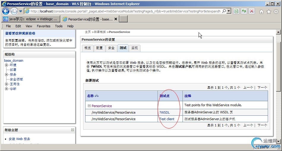

  6.3.3.3、部署 及 WSDL测试

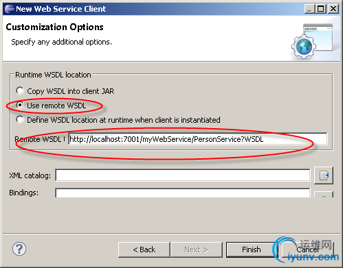

  WSDL选择Remote,并输入WSDL的远程地址

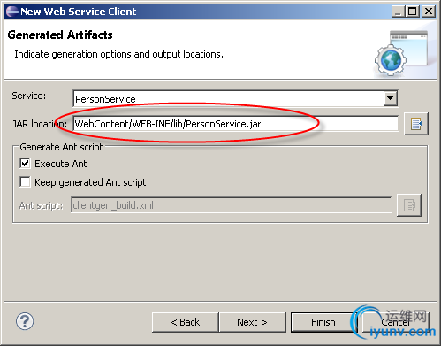

  指定生成客户端jar的路径(其实用默认的就行了)
  指定“运行时从远程获取wsdl”

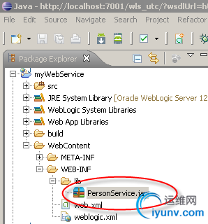

  在eclipse里,双击PersonService.jar包,可以看到里面有很多自动生成的类
