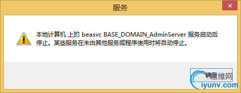

   Weblogic的版本为10.3.6,在用installSvc.cmd安装服务后,自动启动服务时,提示如下 服务自动停止的错误。

  之后在启动时,就遇上面图中的错误,现在说一下解决方案:

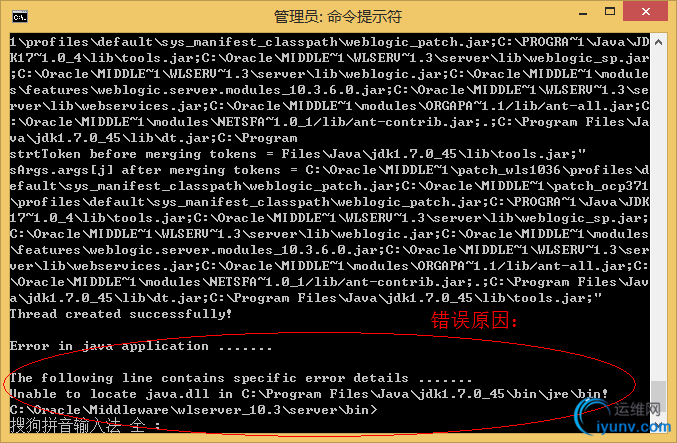

    首先呢,在命令窗口执行如下命令(每一行是一条命令),进行服务的启动调试
cd C:\Oracle\Middleware\wlserver_10.3\server\bin
beasvc -debug "beasvc BASE_DOMAIN_AdminServer"
  这时系统会提示服务启动不了得具体原因,如下图所示
  这是提示unable to locate java.dll inc:\program files\java\jdk1.7.0_45\bin\jre\bin!,看黑色加粗部分我们可知,是我们的java环境路径不对,我们在installSvc.cmd里面搜索JAVA_HOME 发现JAVA_HOME变量让我设置错了,多加了一个bin,具体如下代码
set JAVA_HOME=C:\Program Files\Java\jdk1.7.0_45\bin

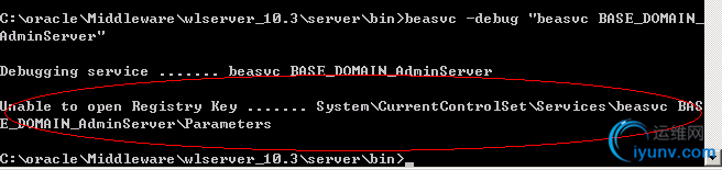

        重新安装服务,运行beasvc -debug "beasvc BASE_DOMAIN_AdminServer"命令后,发现如下错误

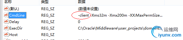

  这是我们注册表注册服务的时候出了问题,regedit打开注册表,找到HKEY_LOCAL_MACHINE\SYSTEM\CurrentControlSet\Services\beasvc BASE_DOMAIN_AdminServer\Parameters,在CmdLine这个属性处,我们发现有个-client,具体如下图
  编辑此属性,去除-client,重新运行服务,发现一切正常了.

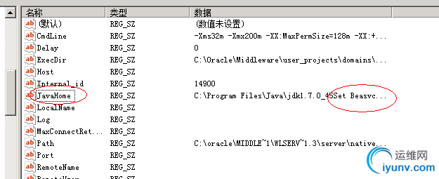

  然后按要求打开注册表 HKEY_LOCAL_MACHINE\SYSTEM\CurrentControlSet\Services\beasvc BASE_DOMAIN_AdminServer\Parameters,把cmdline的-client去掉后,还是不可以,然后发现JAVAHOME的键值有些异常,如下图所示
  果断去掉JAVAHome键值中路径的set beasvc……的值,重启服务,但过了一会还是自动停止。 于是卸载掉服务,重新安装,发现在安装文件installsvc.CMD里有句话写错了,具体如下
