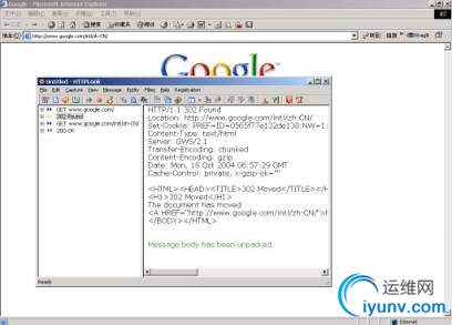

  下面就是一个goolge设置cookie的响应头的例子HTTP/1.1 302 FoundLocation: http://www.google.com/intl/zh-CN/Set-Cookie: PREF=ID=0565f77e132de138:NW=1:TM=1098082649:LM=1098082649:S=KaeaCFPo49RiA_d8; expires=Sun, 17-Jan-2038 19:14:07 GMT; path=/; domain=.google.comContent-Type: text/html
这是使用HTTPLook这个HTTP Sniffer软件来俘获的HTTP通讯纪录的一部分
浏览器在再次访问goolge的资源时自动向外发送cookie

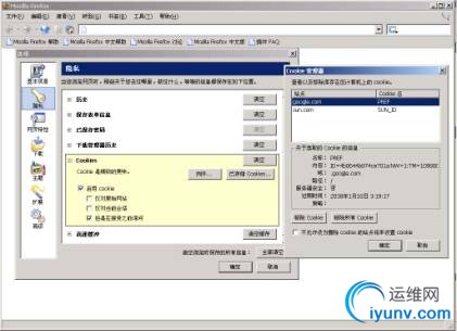

用Firefox可以很容易的观察现有的cookie的值使用HTTPLook配合Firefox可以很容易的理解cookie的工作原理。

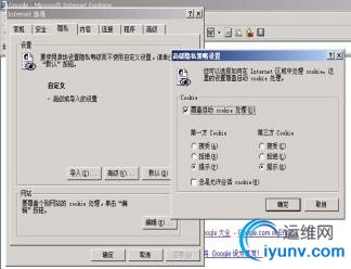

IE也可以设置在接受cookie前询问
